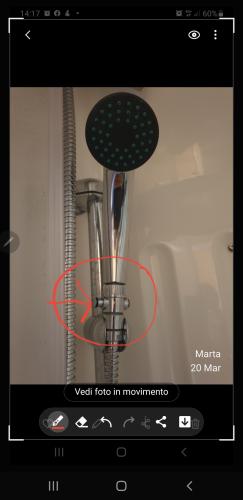

Inserito il 20/03/2022 alle: 14:19:48
Questa è il mio doccino e il piolino non si sposta.Screenshot_20220320-141747_Samsung%20capture.jpg
Prova a immergere tutto il doccino in acero, acido citrico o viakal ( io userei solo acido citrico, meno aggressivo  per gli or interni) per un giorno, poi sciacqua e prova
Allora è solamente il pulsante
Smonta tutto e porta solo quello a casa
Una notte in aceto o viakal e torna nuovo !
