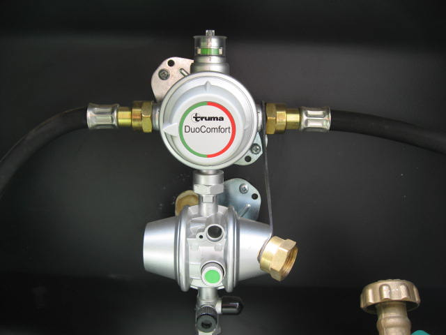

Ma c'è un però. L'ingombro dell apaprecchio. Immagino che avrai il Secumotion installato insieme al Duoconfort, se hai un sistema di due bombole:
questosistema è abbastanza luno (o meglio alto).

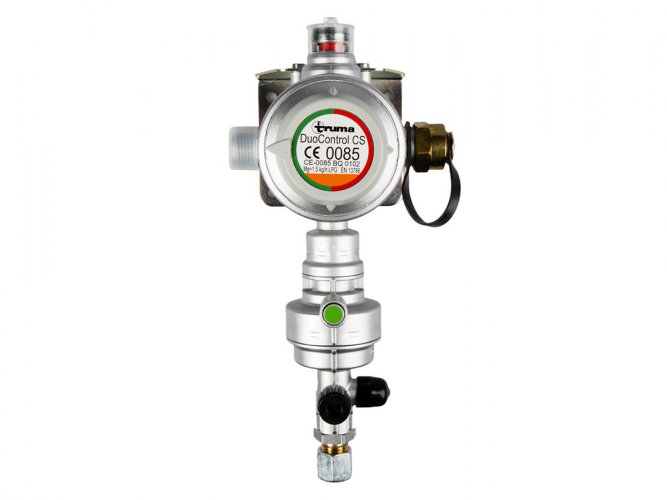

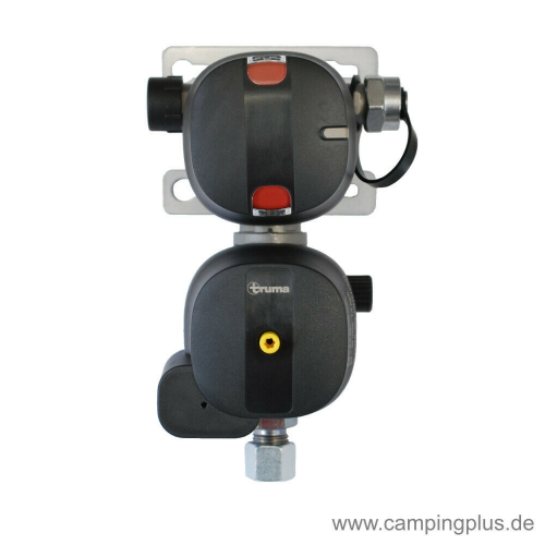

Dipende poi se installi il Duocontrol CS versione vecchia (colore argento) o quello nuovo (colore nero).

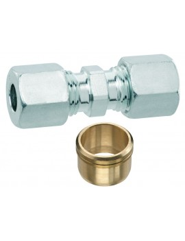

Questo tipo di dispositivo deve stare il piu alto possibile, aderente al soffitto del vano, quindi se sono lunghi uguale va bene così ma se sono piu corti, sarebbe meglio prolungare il tubo metallico con un raccordo doppio a ogiva tipo questo:
Se invece sono piu lunghi il tubo metallico andrebbe tagliato e quindi messa la ogiva nuova. Quella vecchia non si toglie.

Nel raccordo del Duocontrol CS è gia compresa la ogiva che inserirai sul tubo e poi stringi il raccordo finchè non si schiaccia sul tubo, quindi non ti servrà il raccordo doppio....almeno credo.
