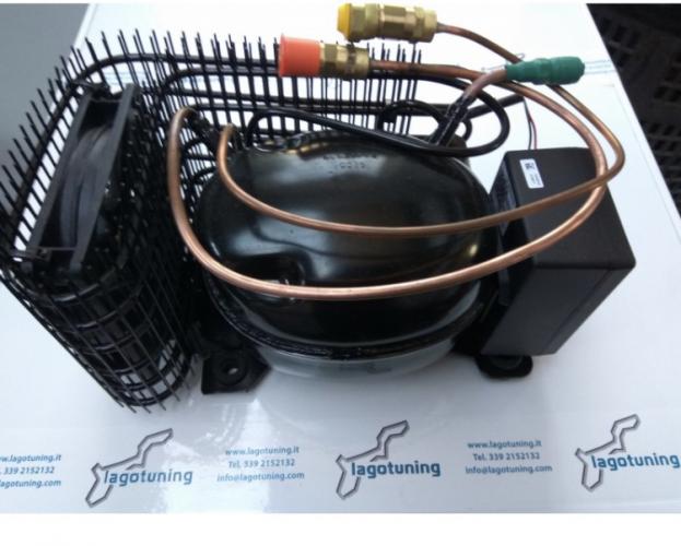

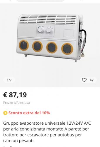

sto cercando una soluzione dato che il mio camperino è sprovvisto di Ac e neanche si può trovare ( iveco 35/12 2800cc) allora stavo cercando una soluzione alternativa per sopravvivere di giorno in movimento  sotto al sol leone
Secondo voi può ,l’Unione delle 2 cose può diventare un condizionatore da camper in movimento ?
attendo Vs considerazioni

non credo abbia abbastanza potenza da poter fare da climatizzatore
a questo punto, meglio una cosa del genere

L'unione dei due componenti non e assolutamente possibile. 1 il compressore e troppo piccolo, 2 lavorano con pressioni diverse 3 i due sistemi vanno a capillare ed hanno caratteristiche diverse l'uno con l'altro. Il mio consiglio lascia perdere

Personalmente abbinerei quell evaporatore ad un compressore a cinghia staffato sul motore e relativo condensatore ventilato da collocare al radiatore o sottopavimento. Naturalmente il tutto deve essere compatibile e dimensionato.

non credo abbia abbastanza potenza da poter fare da climatizzatore a questo punto, meglio una cosa del genere
Si Silvio l’ho preso in considerazione ma le staffe che reggono il compressore al motore non esistono più e neanche le potrei far replicare non sapendo misure e fori ,
stavo invece valutando il kit ma con compressore elettrico e non a cinghia come il tuo link
ma non ho trovato nulla e nessuno che ne parlasse bene o male
€ 457,67  20% Off | Compressore aria condizionata elettrico automatico automobilistico universale 12V 24V per Auto Van Street Rod Hot Classic condizionatore A/C
Come rispondevo a Silvio
mi mancano le staffe iveco , non esistono più e nemmeno si possono replicare magari da un buon fabbro non avendo le originali

Si Silvio l’ho preso in considerazione ma le staffe che reggono il compressore al motore non esistono più e neanche le potrei far replicare non sapendo misure e fori ,  stavo invece valutando il kit ma con compressore
elettrico e non a cinghia come il tuo link  ma non ho trovato nulla e nessuno che ne parlasse bene o male  € 457,67  20% Off | Compressore aria condizionata elettrico automatico automobilistico universale 12V 24V per Auto Van Street Rod Hot Classic condizionatore A/C
guarda, l'amico Damasi, ha montato sul suo daily un condizionatore di una vecchia opel agila 1000 a benzina , e si ritrova i pinguini in cabina talmente fa freddo
tutto si può fare, basta avere voglia
Wow fascette stringitubo stile giardino sui tubi aria condizionata.
Che se non erro le pressioni in gioco sono tra i 20 e 40 bar (dipende dal caldo)...
Gia perdono gli impianti di serie figuriamoci che cosa può essere quello cinese.
Non buttare soldi..

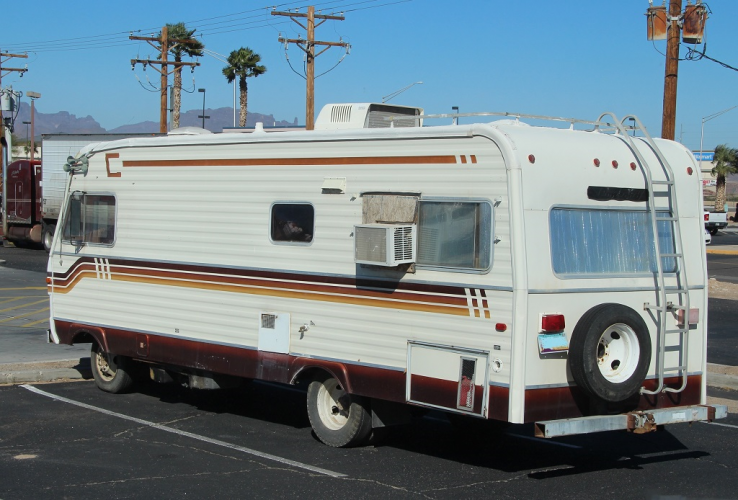

Inserito il 13/08/2022 alle: 21:24:21
Tutto é fattibile ... uno sul tetto e uno alla finestra ..  immagine(5059).png

Inserito il 13/08/2022 alle: 23:58:35
In risposta al messaggio di Rucki del 13/08/2022 alle 21:24:21
Mamma mia questo non ne aveva mai abbastanzalaugh
Beh il camper è enorme comunque..
Io per quando lo comprerò, devo pensare a come fare lo scarico a tubo esterno mobile al finestrino o finestra senza far entrare bestiacce di insettilaugh.
Pare che vendamo.dei teli plastici appositi per sigillare le finestre con i clima portatili a casa...
Inserito il 14/08/2022 alle: 10:28:03
In risposta al messaggio di Hunter85 del 13/08/2022 alle 23:58:35
Mamma mia questo non ne aveva mai abbastanza Beh il camper è enorme comunque.. Io per quando lo comprerò, devo pensare a come fare lo scarico a tubo esterno mobile al finestrino o finestra senza far entrare bestiacce di insetti. Pare che vendamo.dei teli plastici appositi per sigillare le finestre con i clima portatili a casa...
Mah, io se dovessi prendere un coso del genere, prenderei una finestra, magari usata, e bucherei quella,  in modo da rimettere quella integra in viaggio e nel periodo dove non serve.
le cose pasticciate non mi piacciono
