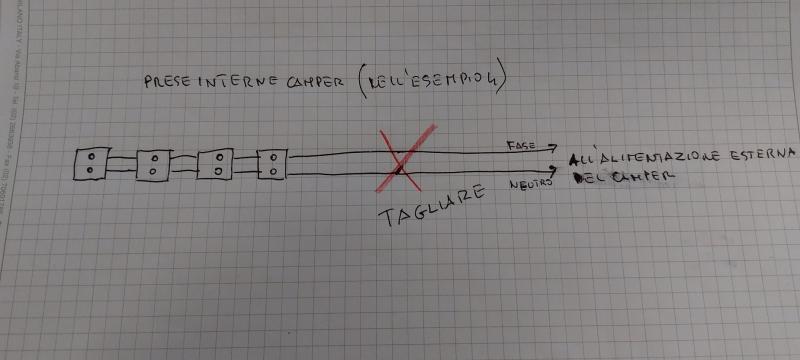

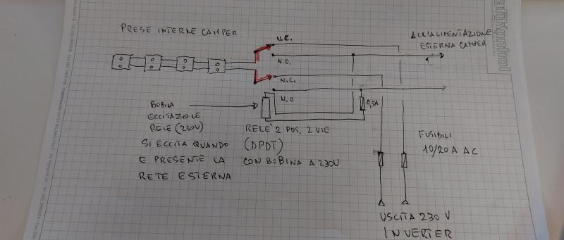

Se l'impianto è da modificare sappi che devi tagliare il cavo delle prese e metterci in mezzo un relè di tipo DPDT  come da schizzo in basso (doppio polo doppio deviatore) un relè proporzionato alla corrente e ai cavi a disposizione, i fusibili da 10/20A in funzione del cablaggio e delle esigenze (come da schizzo in alto)

Gli schemi che ti ho indicato sono 2.
Se ti colleghi all'inverter con una utenza non serve altro, ma se l'uscita dell'invrerter ha due o più prese dotate di filo terra, quindi non di "type C", il differenziale è  obbligatorio come viene indicato anche sul manuale dell'inverter... quelli seri.
