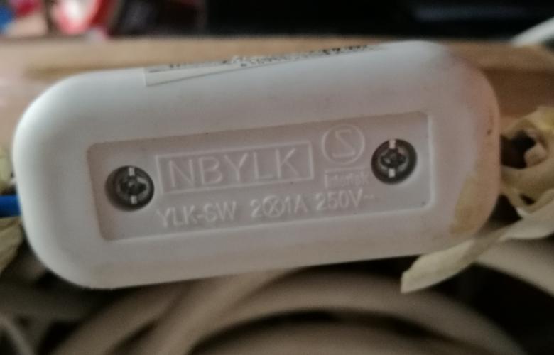

Voglio chiedere questa cosa per una questione informativa e se è il caso. Io ho la Tv a 12volts che quando non serve, stacco dalla presa accendisigari. Stavo sistemando in garage e ho trovato un interruttore, che vorrei mettere nel filo per non stare sempre a staccare e attaccare (la presa si trova in alto e non vi si arriva bene)
l'interruttore è questo:
vi è scritto 1Ampere. Quanta corrente passa nel cavo Tv? se non è sufficiente non ce lo metto.
grazie!

Se non dici che tv hai come si fa darti una risposta? Devi guardare sulla TV e vedi quanto assorbe. Cosi a spanne se hai una 15" non hai problemi.

Se non dici che tv hai come si fa darti una risposta? Devi guardare sulla TV e vedi quanto assorbe. Cosi a spanne se hai una 15 non hai problemi.
Si ha ragione. Ho dimenticato di mettere il tv. è un 15 pollici ma il modello non ce lho ora. appena lo rimedio lo scrivo.

La mia vecchia TV 14" era 42W quella che ho adesso 16" è 24W in questo caso 24W / 12v = 2A

La mia vecchia TV 14 era 42W quella che ho adesso 16 è 24W in questo caso 24W / 12v = 2A
No ma infatti non va bene... non ce lo metto. Non mi fido.
Grazie!
