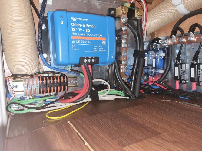

Ciao io ho lo Shunt della Victron e non è possibile montarlo sul positivo. Il negativo per l'alimentazione dell'elettronica è prelevato direttamente dal collegamento di potenza mentre il positivo viene portato a un morsetto dedicato. Puoi risolvere realizzando una bus bar a cui collegare turri i negativi. Risulta un lavoro più pulito e in caso di manutenzione più senplice da gestire
