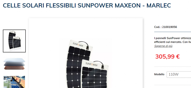

beh... partirei dal presupposto che se vuoi montare i flessibili per questioni di peso e già mi sembra quasi un paradosso... non devi poi incollarli su profili di qualsiasi tipo, altrimenti puoi montare dei normali pannelli FV vista la differenza irrisoria che si verrebbe a creare.
La resa... è chiaro che dipende molto dalla qualità del pannello e dal leasing che hai intenzione di fare per l'acquisto laughlaugh
Usa sempre e solo un regolatore MPPT per evitare possibili conflitti.
Se sono prodotti di qualità non ci saranno problemi.
