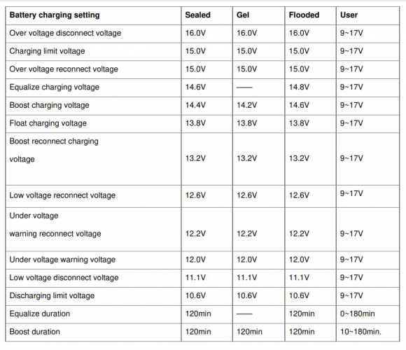

Ciao a tutti,
volevo fare alcune domande sul regolatore in questione, la prima riguarda il parametro "Charging limit voltage" quando
sono gia definiti il "Boost charging voltage" e "Float chargin voltage".
Cosa significa ? che potrebbe raggiungere i 15V ?  che mi sembra pericoloso per la batteria...
Grazie per i chiarimenti,
Pegaso Torino

Inserito il 17/12/2023 alle: 22:03:30
In risposta al messaggio di pegaso_torino del 17/12/2023 alle 21:22:16
Ciao a tutti, volevo fare alcune domande sul regolatore in questione, la prima riguarda il parametro Charging limit voltage quando sono gia definiti il Boost charging voltage e Float chargin voltage. Cosa significa ? che potrebbe raggiungere i 15V ?  che mi sembra pericoloso per la batteria... Grazie per i chiarimenti, Pegaso Torino
leggendo la tabella sembra essere come dici.
Si evince anche dal fatto che nella colonna USER, siccome puoi regolare come vuoi i parametri, ...puoi regolarli in un campo che va dai 9 ai 17V circa.
PS: perchè ritieni quei 15V pericolosi per la batteria? Sarebbero percolosi SE i parametri dettati dal costruttore fossero inferiori, ma non è detto lo siano.
PS: a me non piacciono i prodotti che ti danno delle caratteristiche ma che poi non le mantengono. Scrivendo boost charging limit 14.4V significa che nella fase di BOOST non dovrebbe andare oltre i 14.4V, non che mi scrivi a latere che il limite è 15...
Magari leggendo il resto delle istruzioni è spiegato meglio, ma da questa tabella le cose sembrerebbero stare così
Modificato da Laikone il 17/12/2023 alle 22:04:35

Inserito il 17/12/2023 alle: 22:16:56
Scrivo 15V come pericolosi , nel senso che per la Green power che ho è indicato in 14,9V la tensione max di carica (come scritto direttamente sulla batteria)...

Inserito il 17/12/2023 alle: 22:38:37
In risposta al messaggio di pegaso_torino del 17/12/2023 alle 22:16:56
oddio... 14.9V o 15.00V non è che siano chissà quale differenze... dubito molto di più per il fatto che quei 15 siano poi "solo" 15...

Inserito il 19/12/2023 alle: 12:04:29
Quindi nessuno ha mai notato se la tensione di caricamento "Boost charging voltage" puo arrivare al valore di "Charging limit voltage"?  duarnte un nolmale ciclo di funzionamento
