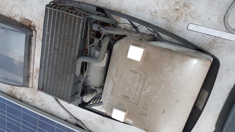

Inserito il 03/12/2018 alle: 11:58:13
Questa è la situazione esterna...do una soffiata eccc...il polistirolo si può togliere e vedere qualcosa?

Inserito il 03/12/2018 alle: 12:42:40
In risposta al messaggio di marcorosita del 03/12/2018 alle 11:58:13
Tutto ciò che riesci a pulire senza forzare o rompere qualcosa è bene farlo.
In particolare su quelle lamelle ben impolverate... Pulizia massima facendo attenzione a non piegarle.
Nel tuo caso, la parte interessante è quella interna, non questa...

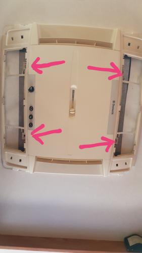

26/01/2010 486
Inserito il 03/12/2018 alle: 14:15:15
Queste viti giusto?

Inserito il 03/12/2018 alle: 16:15:55
In risposta al messaggio di marcorosita del 03/12/2018 alle 14:15:15
Queste viti giusto?
Si quelle viti
