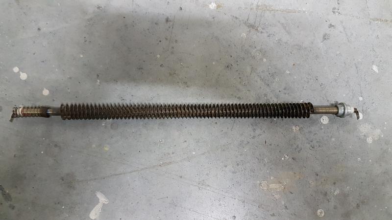

Eccomi..pulito tutto dentro e fuori...misurato tutto da un amico che se ne intende di elettrotecnica ecc..20181205_165726.jpgcon tester e pinza amperometrica...resistenza bruciata

Marchiata
7011 178 rica
220v
800w

Eccomi..pulito tutto dentro e fuori...misurato tutto da un amico che se ne intende di elettrotecnica ecc..con tester e pinza amperometrica...resistenza bruciata
bene, meglio la resistenza che la scheda...

Polvere?cimici noooooooo?!!si dai...aveva bisogno di una bella pulizia sicuramente...ora aspetto il prezzo di questa resistenza da un fornitore/riparatore dometic...

Ordinata...68euro ivata

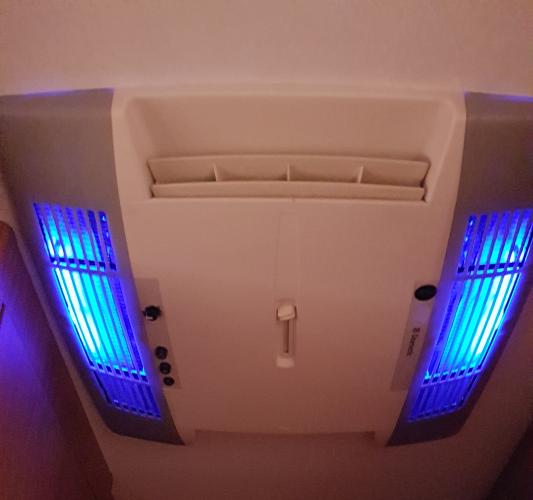

20181208_161124(1).jpgVisto che avevo tutto smontato...ho approfittato ed aggiunto dei led bluwink
Bel lavoro, ho lo stesso tuo clima, per ora funziona tutto a dovere ma magari appena ho un po' di tempo gli do una pulita anch'io, volevo chiederti per smontare il coperchio esterno se ci sono viti ed eventualmente dove e se la resistenza si raggiunge da dentro ... Grazie Marco

Ciao..il coperchio esterno è fissato da 6 "rivetti" a bottone in plastica..basta spingere sul perno/spinetta centrale del rivetto e la spinetta cade dentro la carcassa e la ritrovi dopo..la resistenza la vedi e la puoi togliere solo dall esterno da sopra.. dall interno puoi vederla..ma non riesci a toglierla

Ciao..il coperchio esterno è fissato da 6 rivetti a bottone in plastica..basta spingere sul perno/spinetta centrale del rivetto e la spinetta cade dentro la carcassa e la ritrovi dopo..la resistenza la vedi e la puoi togliere solo dall esterno da sopra.. dall interno puoi vederla..ma non riesci a toglierla
ok, grazie yes
