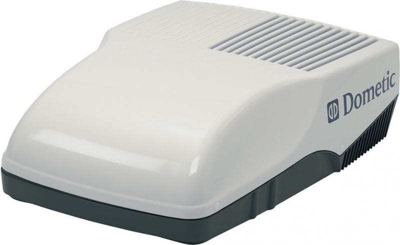

Buonasera,
possiedo da qualche anno un condizionatore Dometic Freshjet 1700
che inizialmente andava molto bene, poi nel tempo ha fatto sempre più fatica a dare "luce verde" e questa estate è rimasto perennemente su led di status rosso.
Fino a qualche tempo fa lo lasciavo in tensione e ripartiva casualmente, dopo un click iniziale (probabile relè che attacca,
lo sento in zona pannello di controllo, il quale è inaccessibile se non smontando tutto).
Quando partiva, funzionava tutto benissimo, anche per 2 settimane intere ininterrottamente, con notevole freddo. (23° interni e 40° fuori).
Ho provato anche a collegare la 220V direttamente ai morsetti del condizionatore, ma niente.
Penso sia un problema di ossidazione, dato che questo problema si acuiva dopo una forte pioggia.
Ho pensato anche di smontare ogni cosa e provarlo su un banco con calma.
Grazie per eventuali consigli,
Max.
