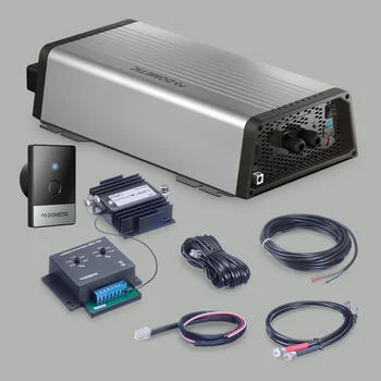

Ed esiste pure il KIT aggiuntivo per l'uso in viaggio a 12 Volt.
Dometic DC Kit DSP-T 12
DC Extension Kit for FreshLight/FreshJet/FreshWell, 1800 W, 12 V
  • For mobile operation of Dometic air conditioners while driving
  • High energy efficiency prevents overloading of the vehicle battery
  • Fits Dometic FreshLight, FreshWell and FreshJet air conditioner models
  • Pure sine wave output voltage – suitable for supplying sensitive
  • che tradotto dice :
    Per il funzionamento mobile dei climatizzatori Dometic durante la guida L'elevata efficienza energetica impedisce il sovraccarico della batteria del veicolo Per modelli Dometic FreshLight, FreshWell e FreshJet Tensione di uscita sinusoidale pura - adatta per alimentazione sensibile

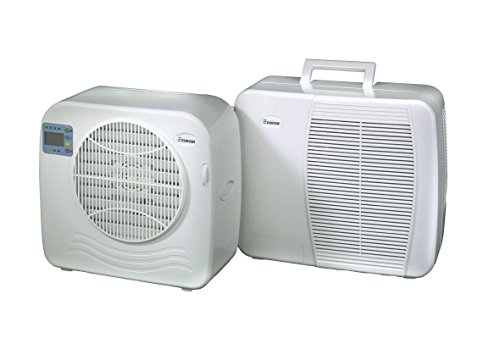

Sarebbe possibile inserire questo o in una cassapanca
o nel foro passante al garage , e inviare i tubi in alto
spendendo veramente poco.
Specifico per camper e autotreni a 12 e 24 V  950W
https://www.indelb.it/prodotti/...
Poi la solita valigetta e parte esterna da circa 600 euro
https://www.amazon.it/Euromac-A...
O questo Zephir da 275 euro  ma che dicono essere rumoroso
https://www.amazon.it/Zephir-ZR...
Modificato da franco49tn il 05/06/2020 alle 09:21:41

In risposta al messaggio di franco49tn del 05/06/2020 alle 09:12:57
Sarebbe possibile inserire questo o in una cassapanca o nel foro passante al garage , e inviare i tubi in alto spendendo veramente poco. Specifico per camper e autotreni a 12 e 24 V  950W Poi la solita valigetta e parte
esterna da circa 600 euro O questo Zephir da 275 euro  ma che dicono essere rumoroso pd_sbs_79_2/260-9901646-5698748?_encoding=UTF8&pd_rd_i=B07CTWXVYJ&pd_rd_r=bf79b2df-1cb0-40fe-a031-1b87ed43fd22&pd_rd_w=U5IX4&pd_rd_wg=7MEGH&pf_rd_p=69cf9b10-e43c-44e7-b46d-1738c459bced&pf_rd_r=Y0ATCXNB2TH02ZNJDSRK&psc=1&refRID=Y0ATCXNB2TH02ZNJDSRK
950 watt a 12 volt sarà dura farlo funzionare più di 15 minuti con le batterie...

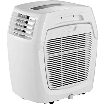

In risposta al messaggio di Bicio90 del 05/06/2020 alle 08:56:57
Ho un clima da cassapanca (Truma Saphir comfort) ed è veramente una bomba rispetto a ciò che ci si possa aspettare in un camper, ma è stato installato in origine e le bocche di aerazione sono in alto. Peccato che la maggior
parte delle aree sosta in Italia non fornisca l'energia necessaria al suo funzionamento tant'è che alla fine lo usi 2 volte l'anno, sicuro di voler spendere un paio di migliaia di € e di stravolgere il camper per un oggetto abbastanza inutile? Fossi in te penserei ad un piccolo condi portatile, spendi 1/5 e lo posizioni dove vuoi, anche a 10cm dalla moglie!
ti regge nei campeggi con 6ampere?

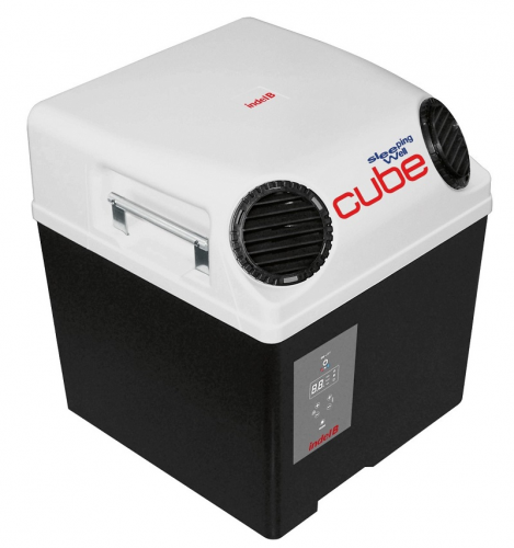

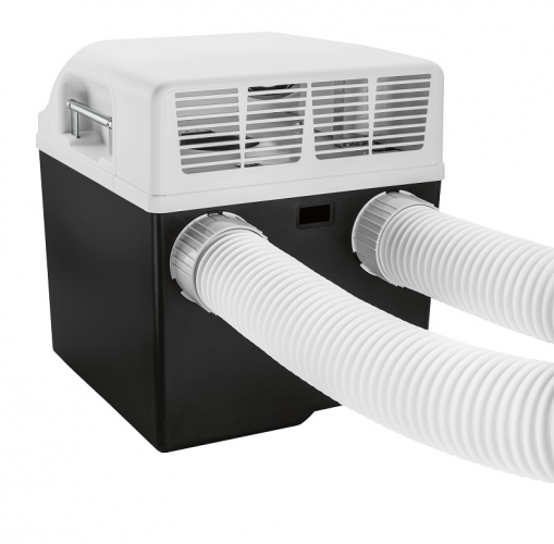

Consiglio vivamente il CUBE ovvero l'U-GO dell'autoclima è l'unico senza condensa...

In risposta al messaggio di Giovanni82 del 25/06/2021 alle 09:32:50
Non l'ho mai provato in campeggio (ci vado raramente). Per quello che leggo dal display del TEC29 il consumo si assesta intorno ai 900W (4A)
