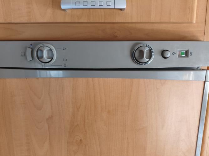

image-1784993661323.jpgBuongiorno,
io dometic RM7650L a 220 volt fa scattare il salvavita. Non lo uso a gas e neanche a 12 volt.  Quale potrebbe essere il problema? image-1784995417689.jpg

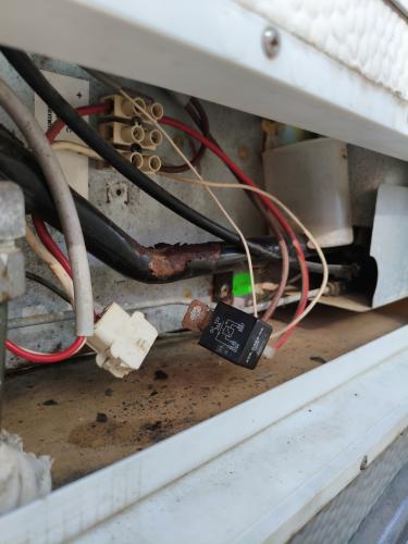

Riepilogo ho estratto parzialmente il frigo, ho staccato i due fastom della resistenza 220 v dalla scatoletta comandata dal selezionatore del frigo, la manopola che passa dalla 220 a 12 a gas per intenderci. Ho misurato con tester la resistenza ma nessun valore sia a 2000 ohm che 200 ohm. Inoltre ho provato ad accedere il frigo a 220 volt con la resistenza staccata e il differenziale del campeggio non scatta. Presumo sia la resistenza da cambiare? Grazie a tutti ora preferirei un aiuto a chi ha già esperienza diretta.

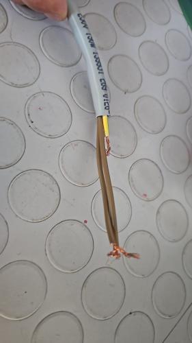

RISOLTO sostituta la resistenza 220 v 190 w presa una usata, ho dovuto saldare i fili con quelli che portano la resistenza al selettore nella cella, messo materiale termorestringente sulle giunture. IMG-20260729-WA0021.jpg Per ora funziona. Grazie mille
