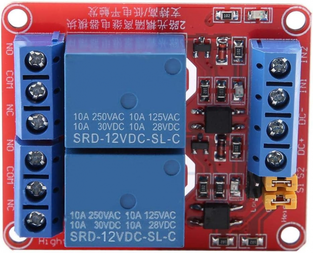

Si potrebbero collegare i 2 output dello Shelly Uni e comandare singolarmente i 2 rele`? Secondo me, no, perche' i due rele' hanno un' unica alimentazione. Sulle uscite dello Shelly Uni trovi 12 volt, carico massimo 0,1
ampere. Per prova ho collegato direttamente due lampadine a led 12v 1,5w e funzionano perfettamente. Secondo me, devi prendere dei rele' singoli tipo questi sr_1_11?crid=1RZ6H8N209RV8&keywords=rele%2B12v&qid=1689493826&sprefix=rele%2Caps%2C244&sr=8-11&th=1 Penso che bastino i 100ma in uscita dallo Shelly Uni Costano veramente poco.
Ciao Salvatore, grazie per la risposta, in effetti il rele` che ho postato a 2 canali e` uguale a metterne 2 di quelli che mi hai segnalato peraltro, li avevo gia` visti.
Secondo questo schema
i contatti 7 e 8 dello Shelly Uni dovrebbero servire proprio a comandare 2 rele` o sbaglio?

I rele` su moduli a 1 o 2 canali possono essere alimentati direttamente dalla 12V, gli ingressi disponibili IN1 o IN1 + IN2 in base al modulo scelto, credo si possano utilizzare.
Ne ho ordinato uno a 2 canali, arriva tra 2 giorni, faro` le prove per automatizzare il gradino e riportero` tutto in questo 3D.

Io non ci devo realizzare nulla, ho solo scritto che il fatto che i due rele (le bobine) sono alimentate da una singola alimentazione non significa che non possono essere utilizzati in modo indipendente visto che la scheda ne ha due e che sono elettricamente separati e controllabili uno in modo indipendente dall'altro
Forse mi sono spiegato male.
Da quello che ho capito tu vorresti eccitare due relé, penso normalmente chiusi, con le due “uscite” dello shelly uni di modo che quando attivi la prima uscita si chiuda il contatto del primo relé quando attivi il la seconda si chiuda il secondo contatto.
Poi i due relé vorresti collegarli al motore dello scalino, così che quando si chiude il primo contatto lo scalino si abbassi, quando si chiude il secondo contatto lo scalino si alzi (o viceversa).
Detto questo quando ti troverai ad installare lo shelly uni sull'app vedrai qualcosa di simile:
Nel mio caso risultano scollegati perché li ho integrati tramite mqtt (e, quindi, non risultano più visibile dall'esterno) ma cambia poco.
Quindi, onde evitare di eccitare anche per sbaglio entrambi i relé (con il risultato di poter danneggiare il motore dello scalino), andrà impostata un'automazione per cui attivata la prima uscita dello shelly la seconda si disattivi e viceversa (in pratica l'interblocco).
Esistono però delle schede tipo questa
https://www.amazon.it/dp/B09STW...
che danno la possibilità di impostare via hardware l'interblocco e, quindi, riduco il margine di errore sopratutto nel caso di integrazioni via cloud.

Il punto e` proprio questo, se osservate questo modulo, sulla destra oltre ai contatti di alimentazione ci sono 2 contatti IN1 e IN2 proprio come il 7 e l`8 sullo Shelly Uni i quali, credo siano idonei a dare l`impulso per l`attivazione dei rele`.
Intanto ne ho ordinato uno, appena arriva faccio la prova, se funziona bene comunque, e` mia intenzione collegare i 2 rele` in parallelo al tasto saliscendi presente.
l`attivazione dei rele`. Intanto ne ho ordinato uno, appena arriva faccio la prova, se funziona bene comunque, e` mia intenzione collegare i 2 rele` in parallelo al tasto saliscendi presente. Naturalmente, ho gia` istruito per bene Alexa a stare lontano dall`alcool, prima di combinare qualche guaio  Ciro.
Mi sono letto le specifiche degli I/O del sistema, non ho approfondito molto ma il 7 e l'8 li dichiara ingressi e non uscite, servono per una funzione di IN ad esempio un tasto, un microswitch, quindi i contatti IN1 e IN2 della scheda relè non vanno collegati ai contatti 7 e 8 dello shelly perchè quelli sono ingressi e non uscite.
Vanno collegati alle due uscite dello shelly, che sono OUT1 e OUT2 e sono nello schema ellettrico nel lato destro (anche nella realtà) quelle sono le uscite utilizzabili per attivare un carico ma con del limiti di corrente, per ovviare ail limiti si usa il rele o i rele e la scheda a due relè è quella giusta se te ne servono due
Nell'ordine degli ingressi ho verificato meglio e il 4 (giallo) è l'alimentazione a 3,3V del sensore digitale connesso al 5 (blu) e il 6 è la massa del sensore stesso
Il 7 e l'8 sono ingressi ON/OFF per attivare una funzione attraverso un tasto o un contatto (anche il microswitch dello scalino ad esempio)
la scheda è molto semplice oltre ai due fotoaccoppiatori ci sono due transistor che controllano le bobine dei due relè, non sò a cosa servono i due jumper, appena posso cerco di capirlo leggendo le specifiche mi sembrano un pò carenti, forse potrebbero essere una funzione latch dei due relè (bistabile)
