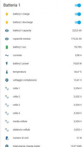

Secondo me ad oggi HA con gli editor visuali non è molto più complesso delle altre app di domotica (shelly, ewelink, Tuya etc.).
Peraltro con il numero sterminato di componenti aggiuntivi (anche tramite HACS) oramai la più gran parte delle integrazioni si riduce ad inserire qualche dato.
Pensa che per l'integrazione del BMS non ho dovuto far altro che inserire il MAC address del device ble e user e pass del broker MQTT per ottenere questo:
Certo poi tutto dipende da quello che si vuole fare.
Il mio configuration.yaml è di oltre 1300 linee (probabilmente altre ne dovrò aggiungere), però tanto è dipeso dall'integrazione con il Cerbo (oltre 500 linee sotto modbus ed altrettante sotto template).

più gran parte delle integrazioni si riduce ad inserire qualche dato. Pensa che per l'integrazione del BMS non ho dovuto far altro che inserire il MAC address del device ble e user e pass del broker MQTT per ottenere questo: Certo poi tutto dipende da quello che si vuole fare. Il mio configuration.yaml è di oltre 1300 linee (probabilmente altre ne dovrò aggiungere), però tanto è dipeso dall'integrazione con il Cerbo (oltre 500 linee sotto modbus ed altrettante sotto template).
yes sei un utente evoluti, bravo

Confermo che sei troppo avanti per me.laugh
Ignoro cosa sia HACS.
Di MQTT so solo che e' un protocollo di comunicazione a basso consumo, molto diffuso.
Estremamente interessanti i risultati che hai ottenuto, come si vede dall' immagine postata.
