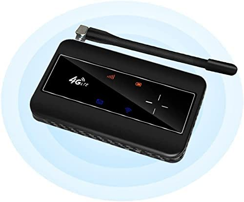

No non ho raspberry a dire il vero non ho nulla ma mi sono intrigato e vorrei iniziare con il camper per fare un pò di esperienza epoi passare a casa.
Inizio a prendere modem e scheda telefonica, modem
tp link
oppure
Huawei
per restare economico.
Come scheda Very mobile 50gb a 5,99€ mese

di nulla MisterX1, se posso consigliarti : per la sim prova a guardare SPUSU che al medesimo prezzo di dà sempre 50gb  non castrata a 30mb/s ma a piena velocità, in più i giga che non consumi nel mese di vengono accreditati il mese successivo, mentre per i modem quelli che hai elencato vanno bene, devi solo trovare il connettore adatto per alimentarli a 12V DC , avevo anche io il TP LINK poi l'ho dato a mio figlio e ho preso questo :
ha una batteria che dura 8 ore ed è alimentato a 5V , l'ho posizionato sul cruscotto in modo tale che riceva bene il segnale ed all'occorrenza lo posso mettere nello zaino quando vado in giro
