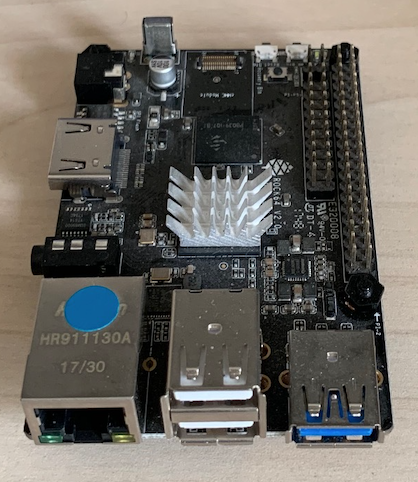

Ciao vi allego due foto, questo è il Rock64 4gb di ram ed ora costa circa 45$ chi lo volesse usare per Home Assistant consiglio di installare la distribuzione linux DietPi e poi installare su di essa Home Assistant Supervisor, funziona bene

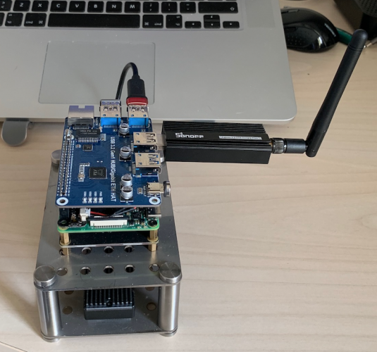

questo è il Raspberry pi4 con 4gb di ram
corredato di HardDisk ventola espansione di porte usb3 e dogle zigbee3

Anche io ho un Pi 4 con 4GB. Ma è ancora vergine.
Cosa ci hai montato sopra (e sotto)? Hai qualche foto con altra angolazione e qualche info in più.

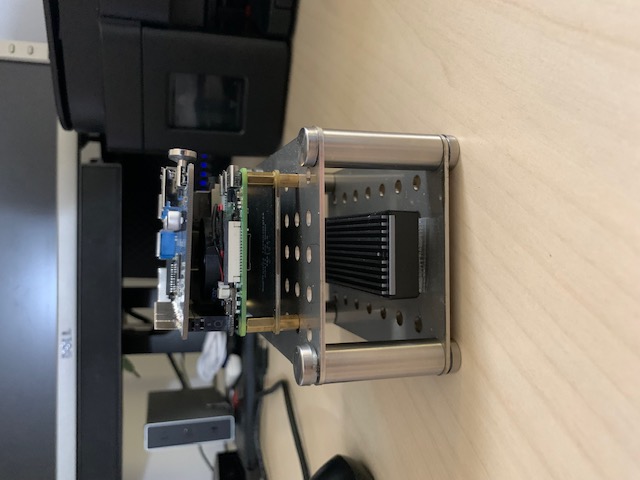

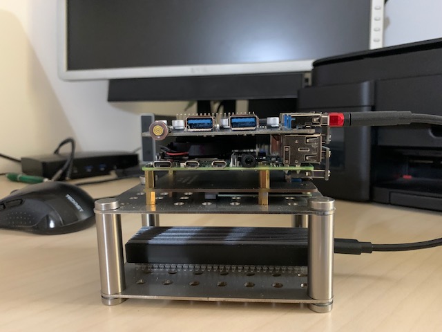

Ciao ecco le foto
il complesso è costituito dal Raspberry pi4 da 4gb sottostante una scheda per un HardDisk di boot
Geekworm Raspberry Pi 4 mSATA SSD Adapter X857, Raspberry Pi 4 Model B X857 mSATA SSD Expansion Board USB3.0 Module for Raspberry Pi 4B
mentre superiormente
USB 3.2 Gen1 And Gigabit Ethernet HUB HAT For Raspberry Pi Series Board, 3x USB 3.2 Gen1, 1x Gigabit Ethernet,Plug & Play,Driver-Free
a completamento di tutto ho inserito un Hard-disk per l'archiviazione da 512gb PCIE dato che lo uso oltre che con Home Assistant anche come mediaplayer con Emby e come server con Openmediavault
dimenticavo anche come hub zigbee ed una ventola fanshim che tramite due righe di codice puoi settarla alla temperatura che vuoi

Interessante.
Soprattutto il discorso ssd. Potrebbe tornar utile.
Per ora ho il Pi4 4GB pulito senza nessuna aggiunta. Penso che la ventolina di raffreddamento sia molto utile e vedrò di procurarmela.
