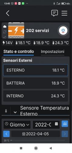

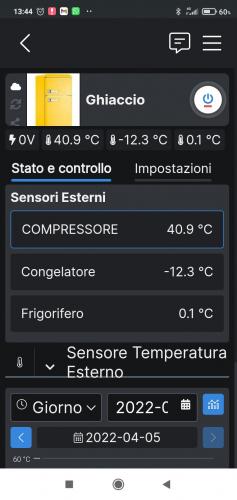

Inserito il 05/04/2022 alle: 13:45:46

Inserito il 05/04/2022 alle: 13:58:30
In risposta al messaggio di calasci del 05/04/2022 alle 13:45:46
Ciao, anche io come ho scritto uso gli Shelly Uni.
Come fai a mettere la sonda di temperatura nel frigo/freezer? Lo hai forato? è la cosa che mi frena...

Inserito il 05/04/2022 alle: 15:27:41
In risposta al messaggio di Ikigai del 05/04/2022 alle 13:58:30
Ciao, anche io come ho scritto uso gli Shelly Uni.  Come fai a mettere la sonda di temperatura nel frigo/freezer? Lo hai forato? è la cosa che mi frena...
Nel frigo ho fatto il foro , nel congelatore entro dal davanti , il mio e a compressore
