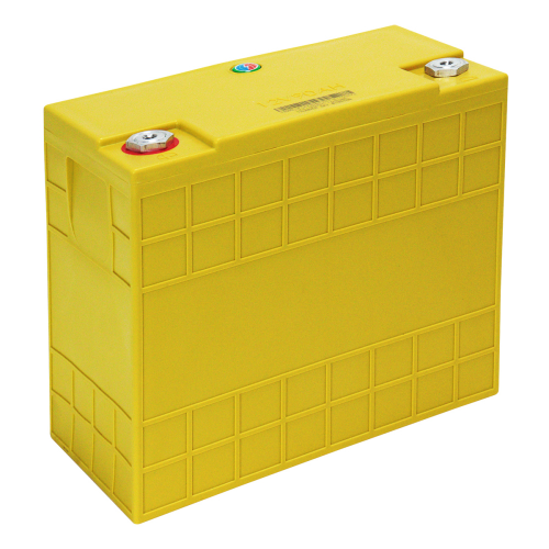

... Oppure...
Lasci tutto l'impianto così com'è e metti una batteria Lifeypo4 da 90Ah come questa:
Costa come 2 buone AGM da 100Ah cadauna ma può essere montata alla pari di quella esistente senza alcuna modifica.
Naturalmente uno dei vantaggi sarà quello di poterla ricaricare in tempi molto più brevi rispetto a dover ricaricare 2 Agm da 100Ah.

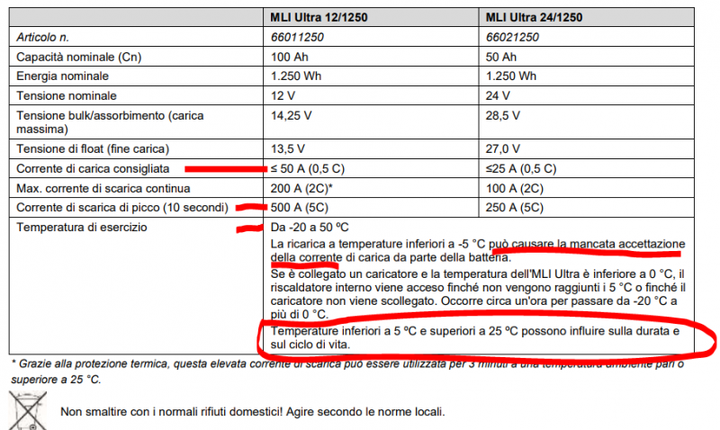

Aggiungerei una indicazione che Mastervolt (non proprio l'ultimo dei brand sul mercato ma semmai uno dei leader) da per i suoi prodotti:
"Corrente di carica
La regola generale per la carica delle batterie al Gel o AGM è che la corrente minima deve essere tra il 15 e il 25 % della capacità della batteria. Durante la carica però continuiamo ad alimentare le utenze collegate e questo consumo deve essere aggiunto al 15-25 %. Ciò significa che un banco di batterie da 400 Ah e utenze collegate con un consumo di dieci ampere, richiedono un caricabatterie tra i 70 e i 90 A per poter caricare le batterie in un tempo ragionevole.
La massima corrente di carica è il 50 % per batterie al Gel e il 30 % per batterei AGM. Le batterie agli Ioni di Lito Mastervolt possono sopportare correnti molto più alte. Comunque per ottimizzare la durata delle batterie agli Ioni di Litio, Mastervolt raccomanda una corrente di carica massima pari al 30 % della capacità. Per una batteria da 180 Ah, per esempio, significa che la carica massima consigliata è di 60 ampere.
A mio avviso, dopo averci ragionato per parecchio tempo (sì... anche io volevo passare alle litio e più di una volta), il vero vantaggio è le grandi capacità di scarico in brevissimo tempo, e il peso. Credo che ben oltre il 90% dei camperisti "normali" possono tranquillamente usare le classiche AGM/Gel. Le litio POSSONO aver un senso per un fulltimer che utilizzi apparati estremamente energivori con elevati picchi di prelievo. Ma credo rappresentino forse il 5% dei camperisti. Per tutti gli altri, una bella AGM/Gel magari affiancato da un Efoy e/o un fv (perché anche la più performante delle litio... prima poi si esaurisce... )

Aggiungerei una indicazione che Mastervolt (non proprio l'ultimo dei brand sul mercato ma semmai uno dei leader) da per i suoi prodotti: Corrente di carica La regola generale per la carica delle batterie al Gel o AGM è
che la corrente minima deve essere tra il 15 e il 25 % della capacità della batteria. Durante la carica però continuiamo ad alimentare le utenze collegate e questo consumo deve essere aggiunto al 15-25 %. Ciò significa che un banco di batterie da 400 Ah e utenze collegate con un consumo di dieci ampere, richiedono un caricabatterie tra i 70 e i 90 A per poter caricare le batterie in un tempo ragionevole. La massima corrente di carica è il 50 % per batterie al Gel e il 30 % per batterei AGM. Le batterie agli Ioni di Lito Mastervolt possono sopportare correnti molto più alte. Comunque per ottimizzare la durata delle batterie agli Ioni di Litio, Mastervolt raccomanda una corrente di carica massima pari al 30 % della capacità. Per una batteria da 180 Ah, per esempio, significa che la carica massima consigliata è di 60 ampere. A mio avviso, dopo averci ragionato per parecchio tempo (sì... anche io volevo passare alle litio e più di una volta), il vero vantaggio è le grandi capacità di scarico in brevissimo tempo, e il peso. Credo che ben oltre il 90% dei camperisti normali possono tranquillamente usare le classiche AGM/Gel. Le litio POSSONO aver un senso per un fulltimer che utilizzi apparati estremamente energivori con elevati picchi di prelievo. Ma credo rappresentino forse il 5% dei camperisti. Per tutti gli altri, una bella AGM/Gel magari affiancato da un Efoy e/o un fv (perché anche la più performante delle litio... prima poi si esaurisce... )
ma è assolutamente così, non vi è ombra di dubbio, anche se ben sappiamo si fanno spesso compromessi.
Vedo che sei andato a cercare Mastervolt...
hai visto cosa scrivono nelle specifiche tecniche?
Gurda anche la corrente continua di scarica massima (c2) che è molto... non vi è dubbio, ma non certo C1...
Per non parlate poi del prezzo...
Ognuno può fare quello che gli pare, se si parla di quei prezzi, Efoy tutta la vita senza mai un problema

ma è assolutamente così, non vi è ombra di dubbio, anche se ben sappiamo si fanno spesso compromessi. Vedo che sei andato a cercare Mastervolt...  hai visto cosa scrivono nelle specifiche tecniche? Gurda anche la corrente
continua di scarica massima (c2) che è molto... non vi è dubbio, ma non certo C1...  Per non parlate poi del prezzo...  Ognuno può fare quello che gli pare, se si parla di quei prezzi, Efoy tutta la vita senza mai un problema
Avevo visto le specifiche, ma mi sono limitato a quanto riportato che, per me, per il mio uso, era più che sufficiente per farmi (nuovamente) desistere dal ricercare una soluzione "litio".
