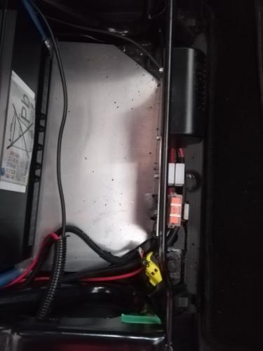

Sedile tolto e tolto batteria. La vasca tiene solo 1 batteria.
Ora sto cercando di capire come é fatto l'impianto per inserire il BDS 180 e una scatola portafusibili per mettere ordine. Il camper comprato usato è devo capire come hanno fatto girare impianto e le varie aggiunte...
Il problema era se potevo evitare la vaschetta. La agm che c'è adesso é alta 190 e i morsetti sono vicino al la piastra del sedile. Se tolgo vaschetta, sono più tranquillo ma dopo le batterie sono leggermente inclinate

Se riesco oggi posto le foto per chiarire meglio quello che ho scritto. Cmq ho capito che ogni allestitore ha fatto le cose alla sua maniera.
Come misura le due agm 100 ah ci stanno... Nn avanza tanto. Ora procedo in settimana a fare la vaschetta nuova. Poi decido se livellarla o appoggiarlo pari, stiamo parlando di un inclinazione di pochi gradi.

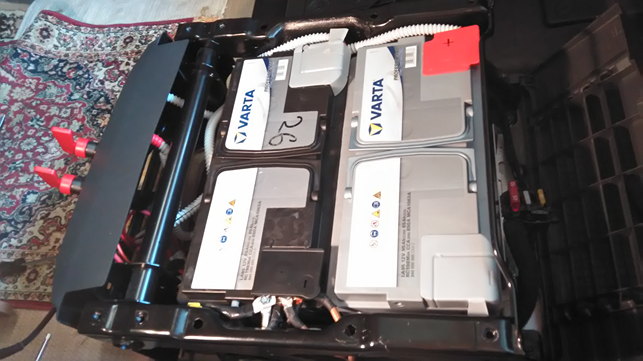

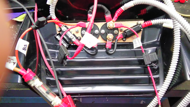

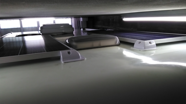

Montate in estate due sotto il sedile
senza doverle fissare  (si bloccano assieme
e con selettori manuali e Diodo-resistenza di Emme 48
Poi i  4 morsetti di potenza vengono protetti da coperchio in plastica .
Lavoro di questo WE . su camper di mio figlio
Montati pannelli da 300Wp- regolatore Mppt30A-
2° batteria e selettori-uscita per inverter da 50A-
diodoByPass di Emme48-marea di fusibili-
passacavo Cbe e canaline chiuse a tetto ma
apribili e sempre ispezionabili per controlli.
Modificato da franco49tn il 13/02/2023 alle 10:37:44

Inserito il 13/02/2023 alle: 19:11:36
In risposta al messaggio di franco49tn del 13/02/2023 alle 10:33:37
Montate in estate due sotto il sedile senza doverle fissare  (si bloccano assieme  e con selettori manuali e Diodo-resistenza di Emme 48 Poi i  4 morsetti di potenza vengono protetti da coperchio in plastica .  Lavoro
di questo WE . su camper di mio figlio Montati pannelli da 300Wp- regolatore Mppt30A- 2° batteria e selettori-uscita per inverter da 50A- diodoByPass di Emme48-marea di fusibili- passacavo Cbe e canaline chiuse a tetto ma apribili e sempre ispezionabili per controlli.
Hai tolto la piastra sotto su cui poggiava la 1a batteria?
gio_miller
24/01/2008 10512
Inserito il 13/02/2023 alle: 20:53:53
In risposta al messaggio di giomiller del 13/02/2023 alle 19:11:36
No solo il morsetto e vite
giomiller
giomiller
12/09/2014 1965
Inserito il 14/02/2023 alle: 20:51:48
In risposta al messaggio di franco49tn del 13/02/2023 alle 20:53:53
Per morsetto intendi 2 tondini verticali con staffa che premeva giù la prima batteria?
La seconda batteria ti rimane comunque in piano? A me resterebbe inclinata
Probabilmente c'è lamiera sotto differente..
