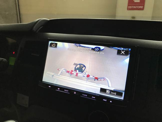

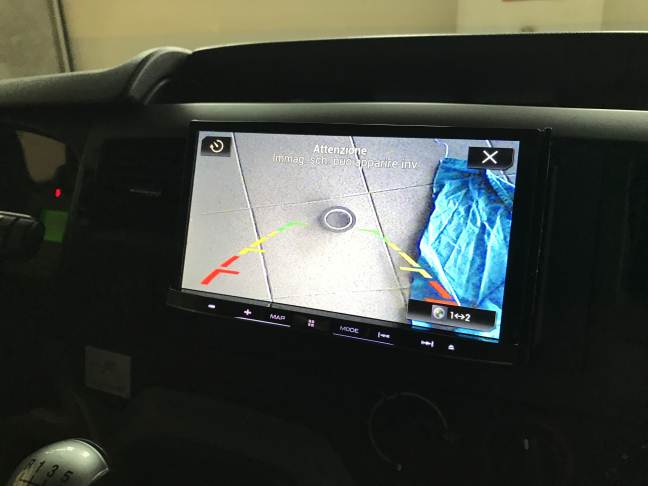

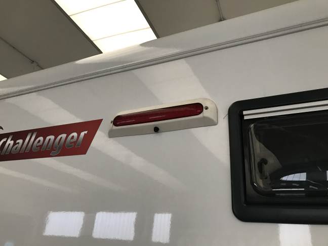

Ci sono autoradio 2din con due ingressi video, ma non di quelli economici, io volevo due ingressi video e navigatore nello stesso monitor dell'autoradio
ho messo questo..
https://www.rgsound.it/ine-w970...

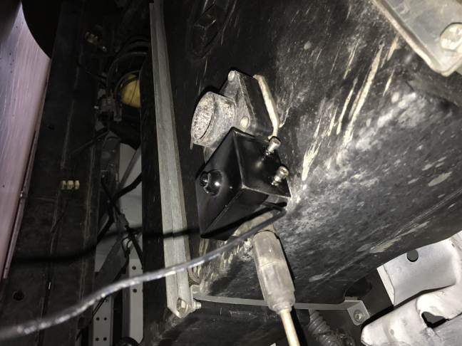

La seconda camera l'ho messa sotto per lo scarico delle grige elettrico , mi serve per vedere la posizione di centraggio scarico, questa seconda va collegata al contatto della retromarcia , per non stare a inserirla ho messo un interruttore , cosi commuto la seconda camera quando voglio, Quindi tanto vale fare come dice Blessyou di mettere uno swich
e commutare le due camere , senza bisogno dell'autoradio con due ingressi video.

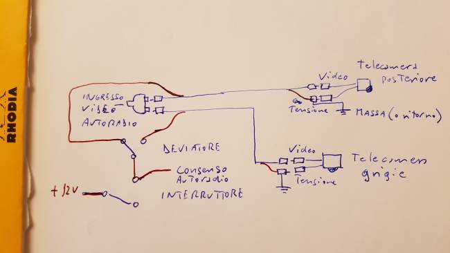

Io ho collegato due videocamere ad un unico ingresso video della autoradio. Una posizionata sotto alla luce di stop in alto per le manovre in retromarcia e una di fianco all'elettrovalvola sullo scarico delle grige per il centraggio del tombino.
Inizialmente pensavo di attivare quella posteriore con l'inserimento della retromarcia, ma poi ho realizzato che in alcune manovre è più comodo avere l'attivazione manuale.

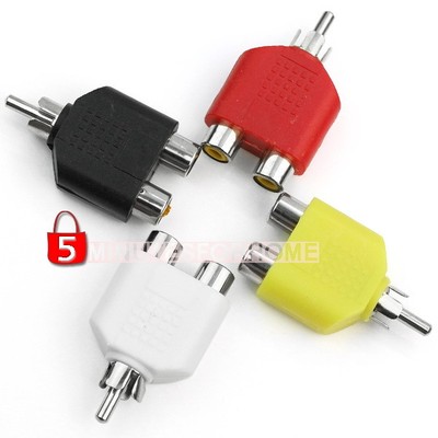

Per il segnale vide ho semplicemente usato un banale sdoppiatore tipo questo
Per la parte dell'alimentazione invece occorre fare in modo di alimentare le videocamere una per volta.
Si può fare in due modi:
1) Che è poi quello che ho usato alla fine, con un interruttore che alimenta un deviatore. dall'"uscita" dell'interruttore partono due fili, uno va al comune (polo centrale) del secondo deviatore, e uno al relais "consenso" dell'autoradio. Dal deviatore le due uscite portano alle rispettive telecamere.
2) con due interruttori da selezionare in alternativa. Non si corre alcun rischio anche in caso di accensione accidentale di entrambe le telecamere, semplicemente le due immagini si sovrappongono e sono poco utilizzabili. In questo caso però occorre utilizzare un interruttore a due vie. Di quelli che hanno generalmete 6 contatti. Perchè i due fili che vanno al relais di consenso dell'autoradio devono stare su due vie separate, altrimenti mettono in comune le alimentazioni di entrambe le telecamere.
Più difficile da spiegare che da fare. Se serve posso fare uno schemino o mettere qualche foto.

Non mi è chiaro però a cosa ti sei collegato per avere l'alimentazione della telecamera, se mi metti anche una foto dell'interruttore ti sarei grato
PPoli
PPoli
18/09/2006 802
Inserito il 25/01/2017 alle: 18:08:56
Ti puoi collegare a quello che vuoi. Senza correre rischi di fare pasticci.
Il relais di consenso della autoradio è perlappunto un relais, per cui le correnti non si mescolano.
Nello specifico io ho preso la 12V da una linea apposita che mi arriva in cabina da una morsettiera con fusibili che ho aggiunto di fianco alla centralina. In questo caso collegata alle batterie servizi, mentre l'autoradio è alimentata dalla batteria motore.
Ma come ti dicevo avresti potuto prendere la 12V da qualsiasi altro punto senza modificare l'impianto, l'assorbimento delle telecamere è piuttosto basso e quello del led dell'interruttore (un piccolo vezzo che mi sono concesso) è praticamente nullo.
Potresti ad esempio prenderla da una delle prese accendisigari del cruscotto o anche direttamente dall'alimentazione dell'autoradio. Sia dalla linea sempre in tensione che da quella sotto D+, tanto penso che le telecamere non ti serono quando non hai la chiave inserita nel quadro.

Scusa se è uno schema un po' grezzo ma sono ancora al lavoro.
