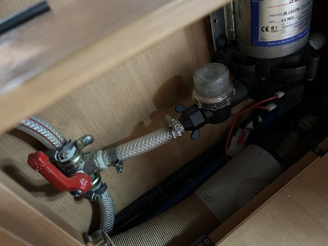

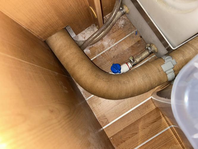

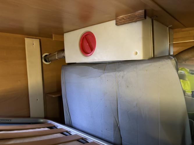

Ciao a tutti
sono un neofilo
ho visto che nel mio camper ho 2 serbatoi acque chiare uno principale sotto la dinet e uno sotto al letto
quello sotto al letto e il secondo serbatoio chiedo
quando finisce acqua del primo serbatoio il secondo parte in automatico la
pompa ?

mi pare che il secondo serbatoio si più in alto del principale quindi a regola prima si svuota il secondo e poi l'altro

Non potrai avere risposte sicure perchè i secondi serbatoi sono sempre installai dopo e non c'è una regola fissa, ma quasi sempre è tutto manuale.
Tirando a indovinare il rubinetto con la leva rossa (rubinetto a sfera a tre vie, due posizioni con movimento a L) decide a quale dei due serbatoi è collegata la pompa, se quella foto è nel verso giusto il filtro è montato male perchè la parte trasparente svitabile deve stare in basso, solo in quel modo, quando lo apri, lo sporco cade giù.

Non potrai avere risposte sicure perchè i secondi serbatoi sono sempre installai dopo e non c'è una regola fissa, ma quasi sempre è tutto manuale. Tirando a indovinare il rubinetto con la leva rossa (rubinetto a sfera
Mi sembra che la foto dove si vede il filtro
sia ruotata di 180°
in quanto le doghe si vedono in modo errato
Se foto corretta anche il filtro lo sarebbe.

Tiro ad indovinare, come Marco, perché se non hai le idee chiare tu, pensa noi a dedurre da quanto hai scritto. Tirando ad indovinare, dipende da come sono messi i serbatoi. La prima foto riporta una valvola che, probabilmente, permette di riempire o lasciar vuoto il secondo serbatoio. Questo significa che hai un unico bocchettone per il rifornimento dell'acqua. Se così è, continua a leggermi, altrimenti perderesti solo del tempo.
Dunque, decidi se riempire o meno il secondo serbatoio che può essere o sotto il livello del principale (riempimento a caduta) o, al massimo, parallelo al principale e, in questo caso varrebbe la regola dei vasi comunicanti: si riempirebbero e si svuoterebbero assieme con la valvola foto 1 aperta.
Primo caso: il secondo serbatoio è sotto il principale: a valvola foto 1 aperta, si riempie assieme al principale.
  • Deviando la valvola a tre vie (foto 3) a prelevare dal serbatoio inferiore, se lasci la valvola (foto 1) aperta, si svuoteranno insieme; se la lasci chiusa, si svuoterà solo il secondo. Valvola aperta foto 1: l'indicatore del livello, quando il principale sarà vuoto, indicherà zero mentre ancora hai il secondo pieno. Valvola chiusa foto 1: si svuoterà solo il secondario, l'indicatore continuerà a dire 100% e t'accorgerai che il secondo è vuoto perché non esce più acqua dai rubinetti. A questo punto giri la valvola foto 3 sul primario e preleverai dal primario.
  • Deviando la valvola a tre vie (foto 3) a prelevare dal serbatoio principale: preleverai solo dal serbatoio principale, anche se la valvola foto 1 fosse aperta. Finito il serbatoio principale, non arriverà acqua ai rubinetti ma avrai ancora pieno il secondario (si è riempito avendo la valvola foto 1 aperta.
Secondo caso: il secondo serbatoio è al livello del il principale: la valvola foto 1 se aperta mette in parallelo i due serbatoi; se chiusa lo esclude. Non avrebbe però senso la valvola a tre vie (foto 3). per cui, secondo me, il secondario è sotto il livello del primario. Questo non ce lo dici chiaramente. Potrebbe anche essere che il secondario è stato montato sopra l'originale e, nel caso fosse, della pappardella che ti ho scritto devi semplicemente intendere il primario come il serbatoio aggiunto e secondario quello originale.
Il mio sistema peraltro rispecchia perfettamente questa installazione: serbatoio aggiunto sotto il serbatoio originale, valvole foto 1 e foto 3 presenti.

Mi sembra che la foto dove si vede il filtro sia ruotata di 180° in quanto le doghe si vedono in modo errato Se foto corretta anche il filtro lo sarebbe.
Sono due foto distinte, la prima è ruotata di 180°
L'altra è giiusta
