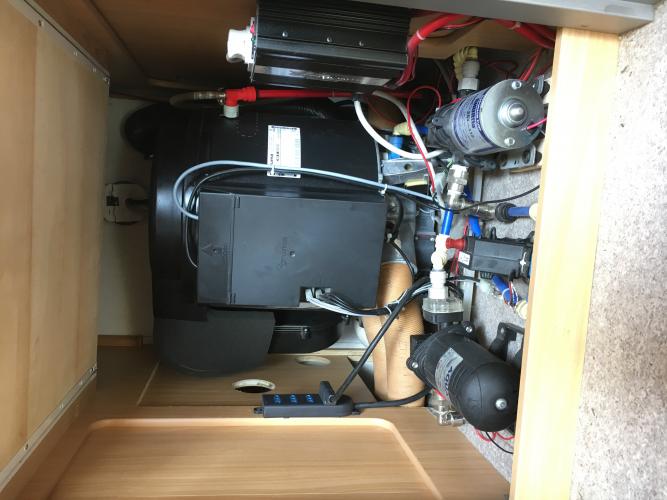

Buongiorno a tutti.
Devo cambiare l'inverter perché necessito di un'onda pura.
Il precedente proprietario lo installò nel vano stufa/pompe,
la batteria si trova praticamente sotto alla stufa con accesso solo dall'esterno.
Attualmente la selezione della fonte energetica inverter/colonnina avviene manualmente: sposto delle prese elettriche da una ciabatta all'altra; in ogni caso questo aspetto verrà modificato.
Il camper lo usiamo anche d'inverno, e anche se vorrei chiudere la stufa coibentandola e coprire le pompe ho il timore che le alte temperature che si sviluppano lì dentro siano deleterie per l'inverter (il precedente proprietario lo usava solo d'estate).
Potrei installarlo nel vano batterie, però mi chiedo se anche lì non si possa creare un microclima troppo umido, anche se avrei cavi lunghi 50cm.
Ovviamente l'accensione sarebbe remotizzata.
Voi cosa consigliate?
Grazie!
PS: scusate per la prima foto, non sono riuscito a raddrizzarla...blush

Sinceramente a me questa mescolanza di
Impianto elettrico  con la 220V presente e
Impianto idraulico in pressione
(con la possibilità di pertite o gocciolamenti)
non piace!
Metterei il nuovo inverter in zona protetta anche se esterna
(gavone) ma lontano da eventuale H2O ma sempre
vicino alla batteria cellula.
Ps; sui raccordi monta le "clips" di sicurezza originali JohnGuest
che evitano perdite e sfilamento occasionale del tubo e in
aspirazione evitano l'entrata di aria !
Modificato da franco49tn il 30/06/2017 alle 16:33:00

Grazie Franco per i consigli sopratutto per le clips!
