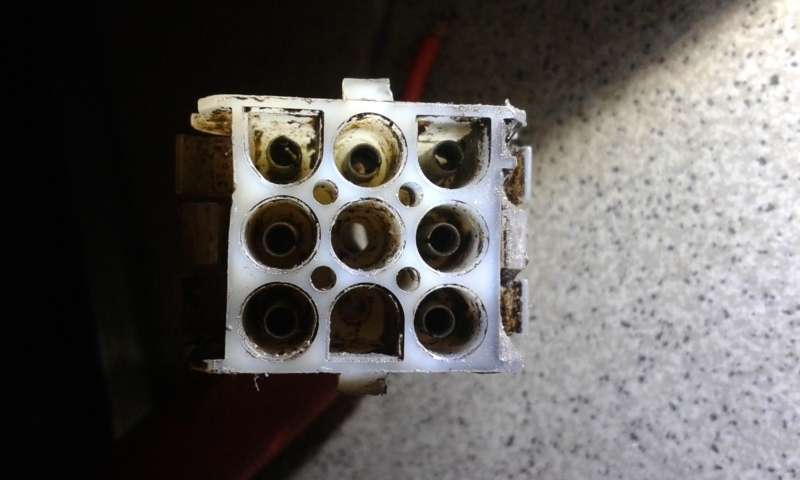

salve , trovo difficoltà a reperire dei semplici micro connettori  circolari 2 poli maschio /femmina per poter sostituire in spinotto sul camper ,qualcuno ha info su dove possibile reperirli? misure 18 mm lunghezza 1,8 mm larghezza . , su ebay ho visto che se ne trovano di quadrati ma mi pare abbiano lo stesso innesto ,credete che a cambiarli tutti maschio e femmina possano andare bene sul mio  spinotto ?

Basta andare in un negozio dove vendono ricambi elettrici per auto, portando il vecchio. Quasi sicuramente lo trovi.

Ciao Luca,
credo siano i connettori "mate-n-lok", tipo questo:
http://www.ebay.it/itm/26137994...
Il problema e' estrarre i pin (se vuoi utilizzare i vecchi), io ero  riuscito con un cacciavitino da orologiaio, il piu' sottile, e ho fatto rientrare le due alettine che lo bloccano. Recentemente ho trovato un tubicino metallico che copre esattamente il diametro del pin e lo estrae facilita'.
Altrimenti li metti nuovi, ma vanno presi a parte, almeno in questa inserzione, volendo c'e' anche il kit:
http://www.ebay.it/itm//2513798...
Renzo.

Nei negozi di elettronica si trovano praticamente tutti i tipi di spinotti li dovresti trovarli facilmente. ..

non li trovi facilmente ne esistono moltissimi tipi personalizzati dalle varie case l'unica soluzione è contattare la casa che ha costruito la scheda
