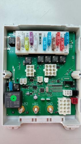

Ciao a tutti, ieri ho aperto la centralina pensando fosse standard e quindi già noto dove trovare il D+ che mi servirà per gestire XS victron, purtroppo una volta aperta non è quella che conoscevo
La pulizia dei cavi l’ha fatta l’IA
Il codice è quello riportato, in rete non ho trovato nulla
C’è qualcuno che mi può dire dove si trova il D+

Da mia esperienza il D+ esce da un piccolo connettore che nel tuo caso potrebbe essere quello bianco al centro con 2 contatti di cui 1 vuoto e l'altro con un filo bianco o grigio.
Prova a misurare lì con un tester oppure staccalo e verifica se il frigorifero a motore acceso commuta a 12v (se hai una AES).
In alternativa l'altro consolo 1 filo giallo
Comunque sullo schema dovresti trovarlo.
Io per il mio dc-dc l'ho prelevato dietro al frigorifero
Saluti Massimo

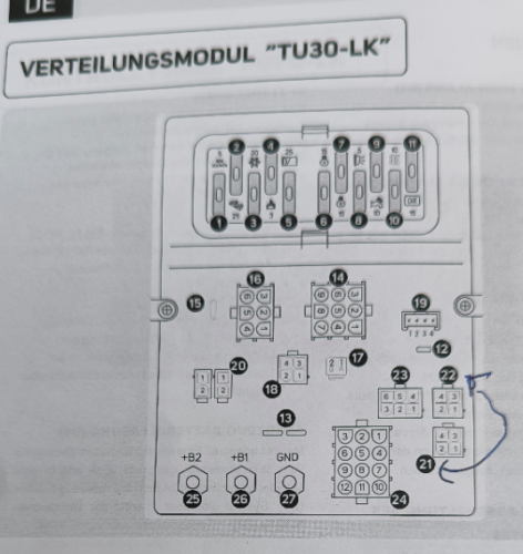

Prova a vedere qui, traducendo in italiano.
https://www.ducatoforum.de/foru...

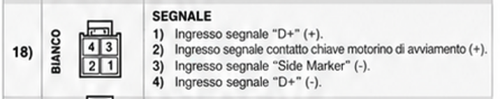

ti riporto le immagini del manuale della CBE TU30-LK, che sembrerebbe essere la tua centralina, presenti nel link. Il D+ è nel connettore 18
Ps. ho provato ad allegare qui le immagini presenti nel link ma non si vedono...ti mando per mail il tutto

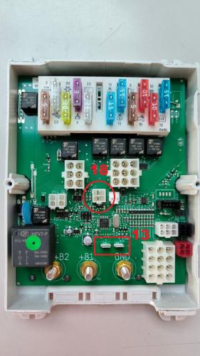

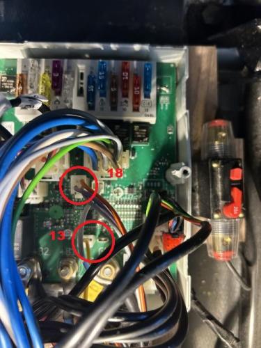

Ho verificando meglio, rispetto a quanto ti ho indicato prima, il connettore 18 è l'ingresso del segnale chiave e D+ / - dal veicolo, l'uscita del D+ simulato dalla centralina è sui connettori a lamella 13.
Se cerchi il codice indicato nella tua prima foto CBE 209372 ti restituisce la distribuzione TU30-LK.
Dalla tua foto è il cavetto giallo collegato alla lamella 13.

Grazie, domani provo
Mi torna perché sulla parabola arriva un filo giallo (forse quello)
