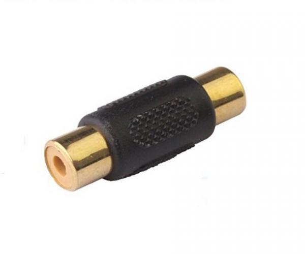

salve ,dovrei installare un cavo rca a due poli  per la retrocamera che va dal cruscotto alla parete posteriore dove per fare tutto il percorso sono circa 10-12 metri di cavo ,   ne avrei già uno ma ha una giuntura con relativo raccordo femmina-femmina essendo nativi  due cavi da 6 metri che ho anche provato in casa e la qualità video nonostante la giuntura ,  lunghezza ed essere un cavo di poche pretese non essendo professionale ,ma questo poi ha i connettori rca che essendo spessi  faranno certamente fatica a passare in alcuni punti ,quindi preferirei montare un cavo nuovo senza connettori per poi saldarli dopo tanto sono dei semplici connettori RCA  a due poli ,il cavo non lo volevo prendere troppo grossi di diametro per farlo passare agevolmente nei punti critici ,unica cosa credete serva un cavo particolare schermato per evitare possibili disturbi del motore ?

Sicuramente le giunzioni fanno perdere segnale.

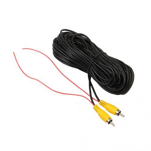

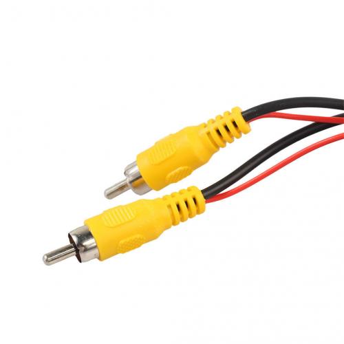

il cavo che avrei raggiuntato rimediato da due retrocamere cinesi è questo  da 6 metri   che poi raccordandolo ad un'altro uguale è  diventato  12 metri che sarebbero sufficienti per fare il collegamento , questo è servito solo per fare delle prove e considerando che il materiale compresa una piccola retrocamera cinese con poche pretese ,ma in definitiva per le mie esigenze la qualità video che ho potuto verificare andrebbe piu che bene per fare manovra in retro con il camper , come potrai vedere dai connettori video a me servono due fili all'interno del cavo per i connettori rca ,  se cambio cavo per fare un lavoro piu pulito preferisco utilizzare il cavo video solo per il segnale video dei  due cavetti e la calza gli farebbe da schermatura ,poi il positivo lo farei passare a parte su cavo dedicato per mettergli un interruttore alla retrocamera  . chiaro che  per la qualità che puo esprimere  quella piccola retrocamera andrebbe bene anche il cavo giuntato che ho già laugh
qeesto è l'attuale materiale con cavo raggiuntato e tipo di spinotti utilizzato ...

Non ho usato la prolunga fornita nel kit  e devo ancora capire a cosa serve il filo rosso che spunta dalle spine.
Usando un cavo audio stereo, magari di buona qualita', come suggerito dall' amico Fabrizio, verrebbe un lavoro molto pulito.

Il tuo intervento mi ha incuriosito e sono quindi andato a vedere a cosa servono i due fili rossi che spuntanto dalle spine rca ai lati della prolunga.
Servono a fare esattamente quello che ho suggerito io.
All' interno della prolunga c'e' un altro conduttore. separato dalle spine rca,  che serve appunto per portare i +12 volt dal monitor verso la telecamera.
Peccato che la prolunga, se non sbaglio, e' solo 5 metri.

il filo rosso che esce ai capi del cavo nell'immagine serve per portare un positivo alla camera  essendo  roba cinese di basso costo non so nemmeno se abbia una calza come schermatura all'interno ,ma visto il cavo molto sottile  temo non ci sia  per saperlo  dovrei spellare il cavo , alla fine per fare un lavoro pulito  prenderò     un cavo video nuovo lungo 12 metri  poi i connettori  RCA li saldo una volta posizionato ,volendo se non si vuole saldarli ci sono questi

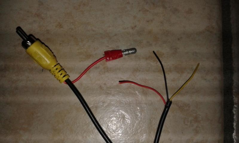

come avevo già scritto sopra alla fine ho acquistato un cavo video di qualità da 75 ohm  schermato e con dentro anche negativo /positivo per la camera costo 1,70 euro  al metro,  dopo una faticaccia immane alla fine sono riuscito a posarlo all'interno del camper , poi per curiosità ho spellato il cavo video economico cinese e con mio stupore all'interno della piccola guaina nera ci sono tre semplici fili elettrici senza calza ne schermatura  ,alla faccia dei  canonici 75ohm che deve avere il cavo video laugh  quel cavo  oltre ad essere ridicolo ,se lo si mette su un veicolo va incontro a una miriade di possibili  interferenze ! sarebbe come mettere per il video  un semplice cavo elettrico   bipolare rosso e nero ,fate vobis .20211107_134641%20(FILEminimizer).jpg
