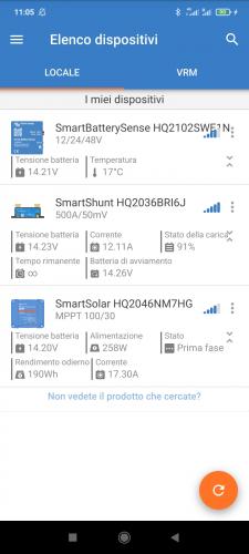

Oggi ho preso alcuni screenshot per farti un po' un esempio Riguardo al comportamento di 2 caricatori su un impianto (in questo caso alternatore e regolatore mppt ma con 2 regolatori o caricabatterie è uguale)
Qui siamo in montagna la mattina col nuvolo
La richiesta è circa 26A tra frigo e ricarica.
Il pannello può produrre 8A ma come vedi la batteria ne riceve 14 e ci sono 12 di frigorifero che non vedi. Ergo l alternatore sta mettendo 18A e il regolatore 8A. Alla tensione di equilibrio di 14.04v​​​​​

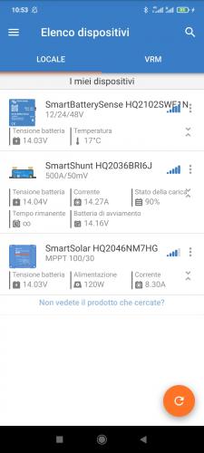

Qui poi esce il sole,la richiesta è 24A(12 frigo 12 batteria).
il pannello può metterne 17, quindi l alternatore ne mette solo 7. Sempr3 a una tensione di equilibrio di 14.2v.

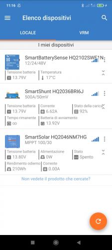

Qui entriamo in galleria. Quindi io pannello può fare 0A, la richiesta è circa 18A (6batteria 12 frigo). Tutti i 18A vengono messi da alternatore.
quando la richiesta è inferiore al massimo potenziale del pannello, metterà tutto il pannello perché ha comunque una tensione più alta dell' alternatore.
Se però il pannello si mette in mantenimento a 13.6v, anche se può soddisfare la domanda, farà tutto lmaltermatore perché è a tensione più alta lui.
