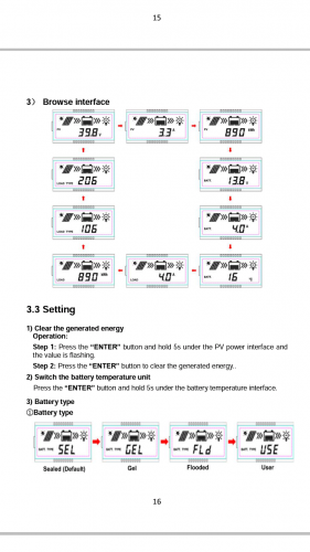

Scusate avendo batteri agm quale impostazione devo mettere?Screenshot_2020-06-05-16-43-47.png
MattiaC

Inserito il 05/06/2020 alle: 17:07:00
In risposta al messaggio di mattiac del 05/06/2020 alle 16:45:02
I pareri sono discordanti, l'unico sistema valido sarebbe controllare le specifiche del Costruttore della batteria. Personalmente, per non sbagliare, ho settato il regolatore di carica all'impostazione che elevava la tensione massima a 14.4 volt. Così vado avanti da 24 anni quasi, due camper, batterie durate molto a lungo. Il mio consiglio è: prova! C'è il sole e lo vedi subito.

Inserito il 05/06/2020 alle: 17:18:13
Al momento ho impostato flooded, sono comunque 2 batteri acido, ma cosa provo perdonami?indecision
