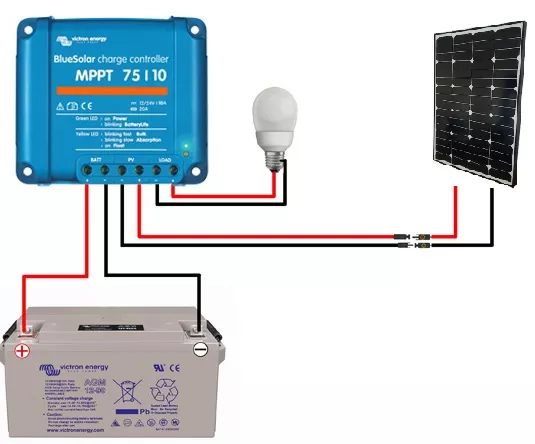

Buonasera a tutti.
Ho un Camper Sharky N12 del 2007, al momento non ho il pannello solare e sono in procinto di montarlo.
Io ho l'impianto elettrico originale, con carica batterie CBE CB-510 e quadro di distribuzione CBE DS-300, e batteria il piombo (che ora sostituirò con una AGM).
La domanda è la seguente:
Come dovrò collegare il regolatore di carica del pannello rispetto al mio carica batterie esistente?
E' compatibile il mio carica batterie o devo sostituire qualcosa?
Fatemi sapere se avete bisogno di altri dati.
Vi ringrazio in anticipo.
10/01/2019 2371
Inserito il 25/03/2026 alle: 23:23:27
In risposta al messaggio di pbarca80 del 25/03/2026 alle 22:06:32
Buonasera a tutti. Ho un Camper Sharky N12 del 2007, al momento non ho il pannello solare e sono in procinto di montarlo. Io ho l'impianto elettrico originale, con carica batterie CBE CB-510 e quadro di distribuzione
CBE DS-300, e batteria il piombo (che ora sostituirò con una AGM). La domanda è la seguente: Come dovrò collegare il regolatore di carica del pannello rispetto al mio carica batterie esistente? E' compatibile il mio carica batterie o devo sostituire qualcosa? Fatemi sapere se avete bisogno di altri dati. Vi ringrazio in anticipo.
Ciao ecco l'esempio classico di un collegamento di un pannello fotovoltaico su un camper
carica batteria e quadro di distribuzione non influenzano i collegamenti come potrai notare dallo schema

In risposta al messaggio di Karbon17 del 25/03/2026 alle 23:23:27
Ciao ecco l'esempio classico di un collegamento di un pannello fotovoltaico su un camper carica batteria e quadro di distribuzione non influenzano i collegamenti come potrai notare dallo schema
Grazie mille per la risposta. Però io avendo tutte le utenze del camper già collegate alla centralina, non userò l'uscita load del regolatore, corretto?

In risposta al messaggio di pbarca80 del 03/05/2026 alle 22:13:24
corretto

per un impianto più pulito puoi pensare anche di collegare il regolatore alla DS300.
