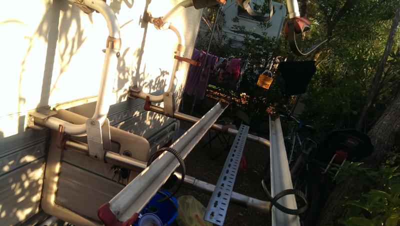

Ho un europeo 72 del 2000, che ho acquistato usato, con portabici fiamma già montato che però con bici caricate non consentiva l'apertura dello sportello wc chimico. Ho deciso dunque di estrarre il tubo a U fino al prossimo foro,  di circa 20 cm in fuori rispetto al tutto dentro, ma ora ho il dubbio se questo possa creare problemi e maggiori sollecitazioni ai punti di fissaggio. Allego una foto. Grazie (carico 2 bici adulti più una bimbo, tot 25kg max)

sicuramente piu si sposta il peso indietro e piu lo sforzo aumenta.
Inoltre li hanno montato uno di quei stupidi portabici "bassi" dove gli attacchi superiori e inferiori sono molto ravvicinati e che quindi creano un enorme momento torcente sulla parete.
Andrebbero sempre installati portabici "alti" e se c'è una finestra i tubi verticali ci passano davanti permettendo la apertura solo parziale, ma almeno ci si attacca in alto dove ci sono i punti piu robusti della parete.
Purtroppo comperare camper usati puo capitare che ci sia chi monta accessori senza un minimo di buon senso.
Se non hai bisogno della terza canalina, quella "fatta in casa" per la bici del bimbo, puoi toglierla, e accorciare la sporgenza piu che puoi, avvicinando le due canaline. Se tieni le due canaline a 25cm circa metti comunque due bici, una girarta a destra e una a sinistra, e quindi pur tenendo la canalina interna dove la hai messa, sposti mlto piu vicino alla parete tutto il peso.
Se invece non hai altro posto dove mettere la bici del bimbo, metterei verso avant le due bici grandi piu pesanti tenendole piu vicine possibile una all'altra,  e dietro a tutte quella del bimbo che pesa meno.

non succederà nulla ,ma in considerazione anche del  mezzo di fascia bassa   al tuo posto attuerei il consiglio che ti ha dato tommaso ,troppo peso esposto verso l'esterno aumenta l'attrito sulla parete e quando in marcia  non è la prima volta che su un dosso vola via il portabici sbragando la parete...

Stavo pensando tuttavia che il portabici sia stato montato così, in questa posizione, perché il camper in quella posizione ha al suo interno delle barre più rigide, altrimenti fissato su parete normale non avrebbe tenuta. E' possibile?  Alla fine io l ho spostato su fori più esterni quindi se ben montato, resterebbe omologato per peso 4 bici come dato da fiamma. Possibile?

prova a sentire con la ditta costruttrice del camper e vedi  che  dice ,credo sia l'unico modo per avere maggiori info più specifiche...

Il problema non è del portabici, adatto a portarne anche quattro, ma della parete che, sotto eccessive sollecitazioni, può cedere. I danni in questo caso sarebbero veramente alti, dell'ordine di diverse migliaia di euro.
Io rimetterei tutto a posto; del resto dalla foto si vede che, togliendo le bici, lo sportello si apre agevolmente ribaltando la staffa con le canaline.
