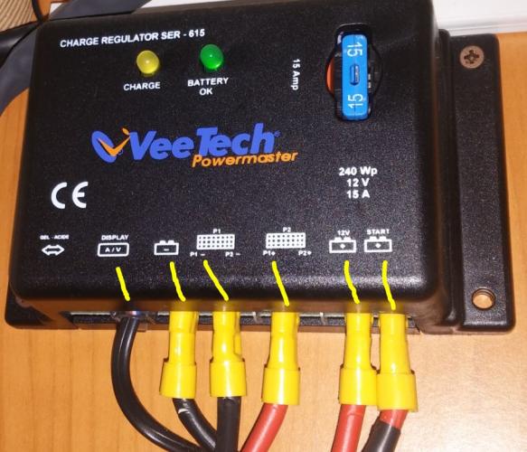

Buonasera a tutti.
​​​​​​Sul mio camper ho montato un regolatore di carica VeeTech ser 615
(ho recuperato in rete questa foto solo per fare capire il tipo di regolatore. È uguale al mio ma non è il mio)
e una batteria agm da 110 ah.
Fino a poco tempo fa succedeva che quando la batteria era carica i led del regolatore (uno giallo che indica che il pannello sta caricando e uno verde che indica che la batteria è carica) si accendevano alternatamente ogni 6/7 secondi.
Ultimamente invece succede che i due led (a batteria carica col camper in pieno sole) lampeggiano molto molto più velocemente, praticamente di continuo.
È capitato a qualcuno la stessa cosa? E quale potrebbe essere il motivo?
Grazie a tutti in anticipo e buona serata.
Giuseppe

Buonasera a tutti. ​​​​​​Sul mio camper ho montato un regolatore di carica VeeTech ser 615 (ho recuperato in rete questa foto solo per fare capire il tipo di regolatore. È uguale al mio ma non è il
mio) e una batteria agm da 110 ah. Fino a poco tempo fa succedeva che quando la batteria era carica i led del regolatore (uno giallo che indica che il pannello sta caricando e uno verde che indica che la batteria è carica) si accendevano alternatamente ogni 6/7 secondi. Ultimamente invece succede che i due led (a batteria carica col camper in pieno sole) lampeggiano molto molto più velocemente, praticamente di continuo. È capitato a qualcuno la stessa cosa? E quale potrebbe essere il motivo? Grazie a tutti in anticipo e buona serata. Giuseppe Smettila di preoccuparti delle buche sulla strada e goditi il viaggio.
Ciao, anche io ho quel regoltore; hai controllato che non sia saltato il fusibile da 15 ampere?

ciao, prendila con le pinze, ma mi sembra che quando i regolatori fanno così danno il segnale  che la batteria è carica.
Ciao Ruggero e buonasera.
Il riscontro che la batteria fosse carica era dato dal primo tipo di segnale e cioè il lampeggiare alternatamente ogni 6/7 secondi; questo perché si accendeva il led verde di batteria carica, il pannello smette di caricare, la tensione scende da 13.90 a circa 13.50 e quindi il pannello ricomincia a caricare, qualche secondo per farla risalire a 13.90 e via così.
Invece l'altro giorno le spie lampeggiavano molto più velocemente, praticamente si accendeva una e si spegneva l'altra subito di continuo.
C'è da dire che il giorno che stavo per partire per le ferie, la BM è morta (il solito cu.lo, eh angel).
C'è da aggiungere che, poverina, incredibile a dirsi, e ringrazio qui pubblicamente Emme 48, per aver suggerito "l'accrocchio" diodo+resistenza, la sopracitata BM quest'anno sarebbe andata in seconda media smiley media, avendo compiuto i 12 anni qualche settimana fa.
Ho anche trovato bruciato il fusibile dell'autoradio che è alimentata direttamente dalla BS, forse a causa dello sbalzo per il fatto che fosse morta la BM? Non lo so.
Potrebbe essere che il lampeggiare "schizofrenico" sia dovuto alla BS che quest'anno comincia la terza elementare cheeky?
Non lo so.
Comunque grazie. Attendo qualche altra considerazione.
Buona serata.
Ciao ildrago, non ho controllato anche perché alla fine la corrente c'era, e in cellula tutto funzionava regolarmente. Sono stato 5 giorni sempre scollegato dalla 230, solo col pannello, per cui la bs era carica.
Comunque, grazie per l'aiuto.
