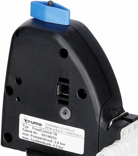

Buonasera a tutti, chiedo un informazione riguardo alla valvola di scarico del boiler della stufa truma combi.Ho ritirato ieri il camper nuovo e ho cercato di aprire la valvola in questione ma se giro la farfalla blu non fuoriesce il tasto.Quale può essere il motivo? Sul vecchio camper avevo il boiler separato questo impianto non lo conosco. Grazie a tutti Davide
Blessyou
Blessyou
28/10/2015 5018
Inserito il 12/12/2019 alle: 12:04:41
In risposta al messaggio di daetr1 del 11/12/2019 alle 22:25:03
Sembra incastrato blush
Sicuramente il Conce saprà risolvere il problema enlightened

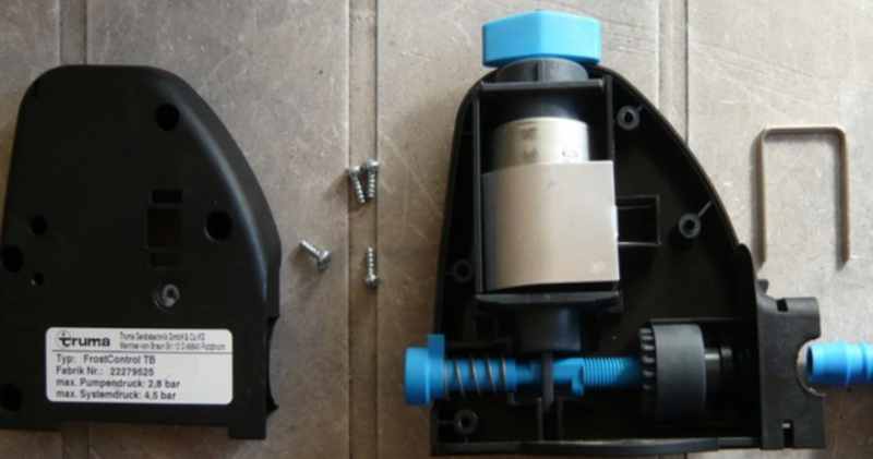

Nel caso, potresti svitare le 4 viti (fori più grandi):
e vedere cosa ostruisce il pulsante azzurro:
Facci sapere wink

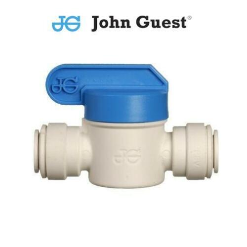

capita solo nei camper dove il serbatoio si trova a un livello piu alto che la valvola, cioè se il serbatoio è sopra al pavimento. Se come da me il serbatoio è sotto al pavimento e la valvola sopra, esce solo l acqua della stufa.
Per evitare che si svuoti il serbatoio, basta mettere un rubinetto su qualche tubo che sta tra il serbatoio e la stufa, e che si puo chiudere prima di aprire la valvola.

e anche semplice se hai tubo di gomma basta un rubinettino da 1/4" e due portagomma, messo in posizione comoda da raggiungere.
Anche con impianto con tubi rigidi, esistono rubinetti appositi

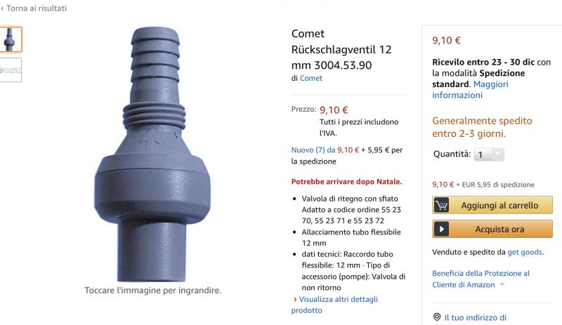

Secondo voi cosa serve esattamente questa valvola di ritegno con sfiato che evita il ritorno della colonna d' acqua quando la pompa ad immersione viene disattivata? Avrebbe la stessa funzione del rubinetto di cui sopra?
Inserito il 17/12/2019 alle: 23:16:39
In risposta al messaggio di Davnet75 del 17/12/2019 alle 23:11:08
Questa è una valvola di non ritorno ch va appunto messa subito dopo la pompa a immersione perchè non si vuotino i tubi tornando l acqua nel serbatoio.
Nel caso non servirebbe perchè invece permetet tranquillamente all acqua di uscire dal serbatoio.

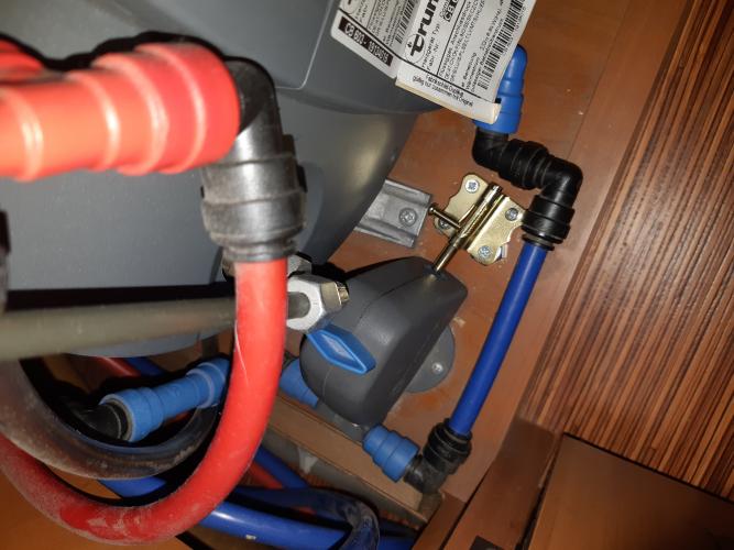

La settimana scorsa è successo anche a me, il pulsantino non sta più armato ma non per un problema di temperatura ,ma di pressione, senza pompa, rimane armata  con pompa in pressione sgancia ,leggendo qua e la ho scoperto che è un altra funzione che ha ,impedire la sovrapressiome nell'impianto ,in attesa di sostituirla ho piazzato un sistema meccanico altamente tecnologico vi posto una foto laugh20191215_203107.jpg
Claudio
Modificato da geppetto22 il 21/12/2019 alle 11:21:13
Inserito il 21/12/2019 alle: 17:07:05
In risposta al messaggio di geppetto22 del 21/12/2019 alle 11:18:33
Bellissima idea! Semplice, ma frutto di cervello fine e ben abituuato a ragionare e risolvere....grande!!
Io feci qualcosa di simile, ma il mio cervello allora ha ragionato meno e quindi un po piu complicato e la complicazione non è mai la soluzine migliore crying
http://www.iz4dji.it/Lavori/Blo...
diciamo che volevo usare la fettuccina rossa che mi piaceva, e tutto è nato da li laugh
Un sistema di blocco TEMPORANEO o DI EMERGENZA della valvola, è utile anche per potere riempire il boiler in inverno e poi sbloccare la valvola una volta riempito e scaldato.
