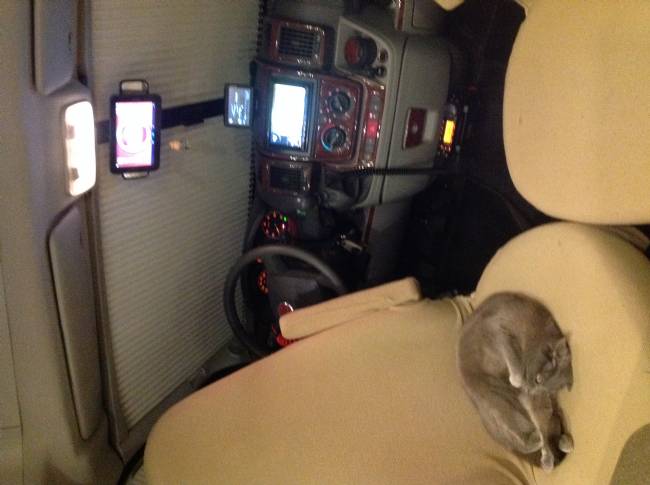

Io ho installato: tablet Samsung 7" allo specchietto. Lo utilizzo come telecamera anteriore con cui registro i percorsi che faccio (dashcam) e' poi collegato via bluetooth alla OBD su cui vedo tutti i parametri del motore, inoltre via Wi-Fi e' collegata ad una telecamera esterna allo scarico grigie.
sopra il cruscotto, tom tom one aggiornamenti a vita Europa. In plancia, autoradio 2din Windows con navigatore igo primo autoradio , vivavoce, player cd/dvd/mp3.
Se la mia compagna vuol vedere qualcosa che non mi piace in TV io mi guardo un film in cabina.
sotto radio yaesu ft-857 con antenna Atas-100 e antenna vhf/uhf (ultima aggiunta) il cb lo puoi mettere proprio lì , sotto il cassetto. Io mi trovo molto bene con questa soluzione.
il gatto e' optional.
Andrea IW5CI
14/10/2013 2151
Inserito il 23/04/2017 alle: 21:21:26
Ma perché mi mette la foto ribaltata?

In risposta al messaggio di iw5ci del 23/04/2017 alle 21:20:25
Io ho installato: tablet Samsung 7 allo specchietto. Lo utilizzo come telecamera anteriore con cui registro i percorsi che faccio (dashcam) e' poi collegato via bluetooth alla OBD su cui vedo tutti i parametri del motore,
inoltre via Wi-Fi e' collegata ad una telecamera esterna allo scarico grigie. sopra il cruscotto, tom tom one aggiornamenti a vita Europa. In plancia, autoradio 2din Windows con navigatore igo primo autoradio , vivavoce, player cd/dvd/mp3.  Se la mia compagna vuol vedere qualcosa che non mi piace in TV io mi guardo un film in cabina. sotto radio yaesu ft-857 con antenna Atas-100 e antenna vhf/uhf (ultima aggiunta) il cb lo puoi mettere proprio lì , sotto il cassetto. Io mi trovo molto bene con questa soluzione. il gatto e' optional. Andrea IW5CI
Purtroppo il ducato 2016 non è fatto così e non so il 2017. Il mio non ha il cassetto lì e alla base della plancia ha un piano orizzontale con due portabicchieri-bottiglie e una vaschetta.

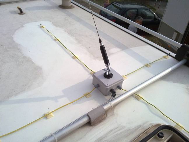

Inserito il 24/04/2017 alle: 07:38:37
Questa intendo
penile26
penile26
03/10/2013 844
Inserito il 24/04/2017 alle: 07:40:27
Nel prox mezzo faccio un'evoluzione sostituendo la scatola 10x10 in pvc con una di metallo:

In risposta al messaggio di penile26 del 24/04/2017 alle 07:40:27
Un paio di domande, il piede dell'antenna è a massa sui fili radiali che hai messo? Simulano la carrozzeria ? L'antenna è corta da tetto auto ? A vedere dalla foto sembra anche leggermente piegata e non perpendicolare, giusto?
CANperista
CANperista
23/01/2015 132
Inserito il 24/04/2017 alle: 21:06:31
Ciao interessante la telecamera collegata al wifi del tablet, mi potresti dire che modello è e dove l'hai presa?
Grazie mille!!!
Maurizio IW3QVZ
CANperista....per caso....
penile26
penile26
03/10/2013 844
Inserito il 25/04/2017 alle: 08:26:20
In risposta al messaggio di Nippon K del 24/04/2017 alle 11:25:04
si i radiali sono connessi alla massa del cavo per creare la massa dell'antenna che avendo la vetroresina manca.
L'antenna è la classica LEMM AT106, se usi la funz cerca sul forum trovi tutte le indicazioni per costruire l'impianto.
E' piegata si di 30 gradi per emulare l'angolatura dei radiali sulle antenna tradizionali sono leggermente piegati verso il basso. Oltre a evitare l'effetto filobus..
