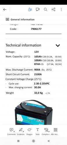

Mi sono fatto mandare, il data sheet dell Fiamm Neptune LSB105.
Mi sembra di capire che la tensione di ricarica dovrebbe essere 14,1 V è corretto?
Ma cosa succede se il mio alternatore gli applica 14,4V.
Vorrei evitare di rovinarne un'altra...

14,1V e una tensione un pochino bassa per una Agm.
Generalmente la tensione di ricarica fino alla fase di assorbimento va da 14,4V a 14,7V per la maggior parte.

Si anche a me sembrerebbe basso, ma il data sheet che mi ha inviato la Fiamm parla chiaro:
2, 35vpc x 6= 14,1V
chi sa... Mi confermi...
