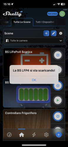

Per il futuro e con qualsiasi accumulatore vorrai utilizzare, permettimi di suggerirti un protettore di batterie dai caricatori, io utilizzo uno Smart Battery Protect della Victron da 220A a te e con i tuoi sistemi di ricarica può bastarne uno da 65A.
Collegando i positivi di tutti i caricatori (dc-dc, caricabatterie e regolatore solare) al morsetto/bullone IN ed il solo polo positivo della batteria al morsetto/bullone OUT.
È anche possibile attivarlo con un interruttore locale oppure da remoto, io per ciò utilizzo uno Shelly Uni il quale correttamente impostato mi invia un messaggio sul telefono avvertendo i che la batteria si sta scaricando, a questo punto posso attivare lo Smart Battery Protect e riconnetto il regolatore di carica solare WRM20 il quale, può rimanere staccato dalla batteria anche se collegato ai pannelli senza arrecare danni allo stesso e questo è uno dei motivi per cui ti suggerivo di mettere il WRM20.
Lo Shelly è collegato al router 4g che tengo fisso in camper ma, anche questa, è sempre un'altra storia.
Ciro.
06/09/2019 6995
Inserito il 12/01/2024 alle: 15:20:48
Questo è un esempio dell’avviso:
Ciro.
