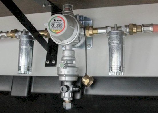

Buondì,
quello nell'immagine è uguale all'impianto a gas che possiedo.
Dopo essere rimasto senza gas mi sono accorto che il segnalatore del duo control non cambia più colore quando una bombola è terminata, rimane sempre verde... (nell'immagine sopra è rosso come dovrebbe diventare quando cambia la bombola, ma invece non lo fa)
Naturalmente per fugare ogni dubbio dico che le 2 bombole sono aperte e il regolatore è puntato su una bombola e non al centro da dove si prelieva il gas da entrambe le bombole.
Dopo essere rimasto senza gas, ho fatto una prova: rimesse le 2 bombole nuove, le ho aperte entrambe posizionando il regolatore verso la bombola di destra e la finestrella come di norma è sul verde. Accendo un paio di fornelli del gas e chiudo la bombola di destra (quella dove è puntato il regolatore).
Nella norma di funzionamento del duo control il gas viene prelevato dall'altra bombola, infatti i fornelli non si spengono, però il segnalatore visivo rimane sempre sul verde, quindi non mi indica che la bombola di destra, perchè chiusa, è terminata.
Ho fatto la prova contraria, cioè prelievo dalla bombola di sinistra e successiva chiusura della bombola, quindi con cambio di prelievo del gas. Tutto funziona, i fornelli non si spengono, ma il segnalatore rimane sempre verde anche se preleva il gas dall'altra bombola..
Se invece chiudo entrambe le bombole con i fornelli accessi, al momento che i fornelli si spengono il segnalatore diventa rosso.
Il duo control avrà 3/4 anni al massimo di utilizzo (una decina di bombole in tutto).
Cosa può essere?
Avete soluzioni da proporre per capire come risolvere il problema?

Inserito il 24/02/2021 alle: 14:37:59
il dispositivo sduocontrol pare funzioni correttamente , per fare una prova dovresti collegare una bombola semivuota e una piena attivando come prima bombola quella semivuota , quando finisce vedi se ha regolarmente scambiato bombole con discetto segnalatore rosso , comunque quello del dischetto inchiodato era un difetto noto del secumotion tramandato poi anche sul duocontrol ma entrambi i dispositivi commutavano regolarmente

Inserito il 24/02/2021 alle: 15:08:14
In risposta al messaggio di MorBa del 24/02/2021 alle 12:31:46
Buondì, quello nell'immagine è uguale all'impianto a gas che possiedo. Dopo essere rimasto senza gas mi sono accorto che il segnalatore del duo control non cambia più colore quando una bombola è terminata, rimane
sempre verde... (nell'immagine sopra è rosso come dovrebbe diventare quando cambia la bombola, ma invece non lo fa) Naturalmente per fugare ogni dubbio dico che le 2 bombole sono aperte e il regolatore è puntato su una bombola e non al centro da dove si prelieva il gas da entrambe le bombole. Dopo essere rimasto senza gas, ho fatto una prova: rimesse le 2 bombole nuove, le ho aperte entrambe posizionando il regolatore verso la bombola di destra e la finestrella come di norma è sul verde. Accendo un paio di fornelli del gas e chiudo la bombola di destra (quella dove è puntato il regolatore). Nella norma di funzionamento del duo control il gas viene prelevato dall'altra bombola, infatti i fornelli non si spengono, però il segnalatore visivo rimane sempre sul verde, quindi non mi indica che la bombola di destra, perchè chiusa, è terminata. Ho fatto la prova contraria, cioè prelievo dalla bombola di sinistra e successiva chiusura della bombola, quindi con cambio di prelievo del gas. Tutto funziona, i fornelli non si spengono, ma il segnalatore rimane sempre verde anche se preleva il gas dall'altra bombola.. Se invece chiudo entrambe le bombole con i fornelli accessi, al momento che i fornelli si spengono il segnalatore diventa rosso. Il duo control avrà 3/4 anni al massimo di utilizzo (una decina di bombole in tutto). Cosa può essere?  Avete soluzioni da proporre per capire come risolvere il problema?   Moreno B. alias MorBa ******************
Il verde rimane su finche c'è pressione anche di una sola bombola Invece In assenza di pressione ( tutte due vuote o una chiusa e l altra finita) cala e si vede il rosso =no pressione
verde=si pressione

Inserito il 24/02/2021 alle: 15:21:57
Io avevo il Duocontrol CS uguale identico a quello in foto ma senza filtri.
Con ambedue le bombole aperte quando finiva la prima bombola il segnalatore passava da Verde a Rosso.
Questo serve per sapere quale è la situazione di automìnomia gas.
Se il segnalatore dovesse diventare rosso al termine delle due bombole il Duocontrol CS che controlla !!
Non so come puoi risolvere, forse con la pulizia interna ma non penso possa essere smontato.

Inserito il 24/02/2021 alle: 16:26:50
In risposta al messaggio di Olivia2006 del 24/02/2021 alle 15:21:57
Io avevo il Duocontrol CS uguale identico a quello in foto ma senza filtri. Con ambedue le bombole aperte quando finiva la prima bombola il segnalatore passava da Verde a Rosso. Questo serve per sapere quale è la situazione
di automìnomia gas. Se il segnalatore dovesse diventare rosso al termine delle due bombole il Duocontrol CS che controlla !! Non so come puoi risolvere, forse con la pulizia interna ma non penso possa essere smontato.
confermo, il colore deve passare da verde a rosso quando finisce la prima bombola e si incomincia a utilizzare la seconda bombola.
Il tappino trasparente parapolvere, in alto ha una parte che puo venire rimossa quando si dovesse installare un comando indicatore a distanza. Chissà se provare a aprire quel forellino e metterci una gocina di olio leggero (tipo olio di silicone) potesse riattivare lo scorrimento dell indicatore?  O forse fa piu male che bene?

Inserito il 24/02/2021 alle: 16:30:40
Grazie, ma come funziona, anzi funzionava, lo so...
Il problema è che adesso, anche con la bombola vuota, quindi che preleva il gas dall'altra bombola, non cambia colore e rimane sempre sul verde.
Ci sono controlli o qualche altra cosa da fare per poter ripristinare il suo corretto funzionamento?

Inserito il 24/02/2021 alle: 16:31:37
ciao Moreno, quando azioni la manopola del duocontrol, senti una certa resistenza nel movimento? quando arrivi al centro, senti una specie di blocco? potrebbe essersi incantata la membrana all'interno. Non penso sia un problema del segnalatore se, quando ti terminano entrambe le bombole, lui il suo dovere lo fa e diventa rosso.
Prova a rotearlo parecchie volte per vedere se si sblocca, oppure dovresti smontarlo e controllare i vari filtri o se ci sono morchie , prova a vedere, se ribaltandolo esce del liquido.
E' montato piu' in alto rispetto alle bombole?

Inserito il 24/02/2021 alle: 16:33:17
In risposta al messaggio di salito del 24/02/2021 alle 15:08:14
Il verde rimane su finche c'è pressione anche di una sola bombola Invece In assenza di pressione ( tutte due vuote o una chiusa e l altra finita) cala e si vede il rosso =no pressione verde=si pressione Le identifico con 1* in funzione e 2* in funzione. Giusto o sbagliato cosi e' da 10anni.
Mario, in effetti l'apparato scambia regolarmente, solo che rimane sempre sul verde.
Dall'alto della tua conoscenza c'è qualcosa da fare per sistemare il cambio del colore?

Inserito il 24/02/2021 alle: 17:56:36
In risposta al messaggio di motociclista12 del 24/02/2021 alle 16:31:37
del segnalatore se, quando ti terminano entrambe le bombole, lui il suo dovere lo fa e diventa rosso. Prova a rotearlo parecchie volte per vedere se si sblocca, oppure dovresti smontarlo e controllare i vari filtri o se ci sono morchie , prova a vedere, se ribaltandolo esce del liquido. E' montato piu' in alto rispetto alle bombole?
Grazie Paolo,
certamente che il duo control è montato più in alto delle bombole, quindi deve funzionare anche perchè ha sempre funzionato fino ad adesso. Ho ritrovato quando l'ho installato (15/10/2015) e da allora ha sempre funzionato.
Comunque per togliere la testa al toro ho scaricato le 2 bombole a terra, quindi a circa 30 cm più in basso dal duo control e ho riprovato la sequenza.
Bombole aperte e prelievo gas dalla bombola di sinistra con regolatore puntato sulla sinistra. Acceso i fornelli e chiuso la bombola di sinistra. Nella normalità e in altre prove fatte in precedenza, a questo punto lo scambiatore preleva il gas dalla bombola di destra, infatti i fornelli non si spengono, quindi il duo control funziona solo che la spia rimane di colore verde e non diventa rossa ad indicarmi che la bombola di sinistra è vuota.
Secondo me è accaduto qualcosa... ho anche svitato i 2 bicchieri del filtri ed erano puliti.
Mi scoccia veramente spendere 170 euro per acquistare il nuovo modello..

Inserito il 24/02/2021 alle: 20:01:38
In risposta al messaggio di MorBa del 24/02/2021 alle 17:56:36
Grazie Paolo,  certamente che il duo control è montato più in alto delle bombole, quindi deve funzionare anche perchè ha sempre funzionato fino ad adesso. Ho ritrovato quando l'ho installato (15/10/2015) e da allora ha
sempre funzionato. Comunque per togliere la testa al toro ho scaricato le 2 bombole a terra, quindi a circa 30 cm più in basso dal duo control e ho riprovato la sequenza. Bombole aperte e prelievo gas dalla bombola di sinistra con regolatore puntato sulla sinistra. Acceso i fornelli e chiuso la bombola di sinistra. Nella normalità e in altre prove fatte in precedenza, a questo punto lo scambiatore preleva il gas dalla bombola di destra, infatti i fornelli non si spengono, quindi il duo control funziona solo che la spia rimane di colore verde e non diventa rossa ad indicarmi che la bombola di sinistra è vuota. Secondo me è accaduto qualcosa... ho anche svitato i 2 bicchieri del filtri ed erano puliti. Mi scoccia veramente spendere 170 euro per acquistare il nuovo modello..
Se proprio fosse da cambiate, potresti prendere il GOK Caramatic Drive TWO che è il tuo (che è sempre syato prodotto da GOK per Truma) ma ora la GOK lo commercializza direttamente.
Saresi forse avvantaggiato nella installazione rispetto al nuovo TRUMA (che ho letto che lo fa Cavagna per Truma) che è completamente differente e sicuramente staffe e posizione diversa.
Poi il GOK costa anche qualche decina di euro in meno.
Se poi tu avessi anche il ripetitore in cellula, sul GOK potresti mantenere il tuo, sul nuovo Truma non va piu bene.
Ricordo che lessi da qualche parte di qualcuno che aveva smontato il Duocontrol e ripulito bene e lavato dentro con qualche prodotto, ma non ricordo cosa e poi aveva ripreso a funzionare.....ma il tuo in effetti funziona, e sarebbe un peccato dargli il colpo di grazia wink.

Inserito il 24/02/2021 alle: 20:28:25
In risposta al messaggio di MorBa del 24/02/2021 alle 16:33:17
Mario, in effetti l'apparato scambia regolarmente, solo che rimane sempre sul verde.  Dall'alto della tua conoscenza c'è qualcosa da fare per sistemare il cambio del colore?
il mio consiglio è quello di lasciarlo come è tanto quel dischetto bicolore serve a poco per non dire niente  , tuttavia potresti toglierlo e controllare dove stà l'inghippo , anche sul mio ex duocontrol quel dischetto a volte non funzionava ma non gli ho mai dato importanza

Inserito il 24/02/2021 alle: 20:37:07
In risposta al messaggio di IZ4DJI del 24/02/2021 alle 20:01:38
Se proprio fosse da cambiate, potresti prendere il GOK Caramatic Drive TWO che è il tuo (che è sempre syato prodotto da GOK per Truma) ma ora la GOK lo commercializza direttamente. Saresi forse avvantaggiato nella installazione
rispetto al nuovo TRUMA (che ho letto che lo fa Cavagna per Truma) che è completamente differente e sicuramente staffe e posizione diversa. Poi il GOK costa anche qualche decina di euro in meno. Se poi tu avessi anche il ripetitore in cellula, sul GOK potresti mantenere il tuo, sul nuovo Truma non va piu bene. Ricordo che lessi da qualche parte di qualcuno che aveva smontato il Duocontrol e ripulito bene e lavato dentro con qualche prodotto, ma non ricordo cosa e poi aveva ripreso a funzionare.....ma il tuo in effetti funziona, e sarebbe un peccato dargli il colpo di grazia .
Grazie Tommaso,
ci farò un pensierino nei prossimi giorni se cambiarlo oppure no.
Certo quello da te indicato è "quasi" simile a quello che possiedo attualmente, ma costa solo 10 euro in meno rispetto ai nuovi della Truma che sono prodotti da Cavagna, quindi opterei per questo:
REGOLATORE GAS DUOCONTROL CS 30MB CON CRASH SENSOR, 8/10 VERTICALE TRUMA (campingsportmagenta.com)
Ho già scritto a camping sport magenta chiedendo loro se posso inserire i miei filtri (quelli precedenti) utilizzando il nuovo duo control e mi hanno risposto che non ci sono problemi, gli attacchi sono gli stessi.
Anche le misure del mio duo control con il nuovo sono praticamente le stesse, ha gli attacchi dei filtri o del tubo per chi non ha i filtri un pò più stretti ii 1 cm, ma dato che i filtri che possiedo non sono attaccati alla parete ma solo avvitati allo scambiatore non dovrebbero esserci problemi nel montaggio, forse solo i fori delle viti che lo fissano possono essere diversi, ma questa è abbastanza semplice da fare.
Cavagna è un'azienda in cui credo molto in quanto in passato ho già utilizzato un loro vecchio scambiatore, tutt'ora in vendita ad un prezzo intorno ai 50 euro, ma purtroppo senza crash sensor che attualmente non potrei farne più a meno, considerando che ho anche i tubi con la valvola verde che scatta in caso di rottura del tubo, pertanto non mi va di tornare indietro. Troppo comodo aprire il gas alla partenza e chiuderlo al ritorno, senza tutte le volte chiudere le bombole tutte le volte che si parte

Inserito il 25/02/2021 alle: 10:03:35
In risposta al messaggio di MorBa del 24/02/2021 alle 20:37:07
Grazie Tommaso, ci farò un pensierino nei prossimi giorni se cambiarlo oppure no. Certo quello da te indicato è quasi simile a quello che possiedo attualmente, ma costa solo 10 euro in meno rispetto ai nuovi della Truma
che sono prodotti da Cavagna, quindi opterei per questo: REGOLATORE GAS DUOCONTROL CS 30MB CON CRASH SENSOR, 8/10 VERTICALE TRUMA (campingsportmagenta.com) Ho già scritto a camping sport magenta chiedendo loro se posso inserire i miei filtri (quelli precedenti) utilizzando il nuovo duo control e mi hanno risposto che non ci sono problemi, gli attacchi sono gli stessi. Anche le misure del mio duo control con il nuovo sono praticamente le stesse, ha gli attacchi dei filtri o del tubo per chi non ha i filtri un pò più stretti ii 1 cm, ma dato che i filtri che possiedo non sono attaccati alla parete ma solo avvitati allo scambiatore non dovrebbero esserci problemi nel montaggio, forse solo i fori delle viti che lo fissano possono essere diversi, ma questa è abbastanza semplice da fare. Cavagna è un'azienda in cui credo molto in quanto in passato ho già utilizzato un loro vecchio scambiatore, tutt'ora in vendita ad un prezzo intorno ai 50 euro, ma purtroppo senza crash sensor che attualmente non potrei farne più a meno, considerando che ho anche i tubi con la valvola verde che scatta in caso di rottura del tubo, pertanto non mi va di tornare indietro. Troppo comodo aprire il gas alla partenza e chiuderlo al ritorno, senza tutte le volte chiudere le bombole tutte le volte che si parte
Il Duocontrol della serie come il tuo è un prodottoaffidabile e gia ampiamente collaudato, quello nuovo nero, essendo nuovo, mi fa un po timore comme tutte le cose nuove, e personalmente il nuovo preferisco che sia provato da altri perchè spsso le cose nuove danno rogne di gioventu.
Però, forse è una mia paura infondata.
Dalle foto non riesco a capire se questo nuovo nero è sempre in metallo o in plastica, ma non penso.
Si, l attacco di tubi AP e quindi dei filtri è sempre identico e quindi puoi usare i tuoi. Anche l attacco sul tubo di rame dovrebbe essere identico e quindi penso che si possa svitare uno e avvitare l altro senza dovere sostituire l ogiva, che comporterebbe il taglio del tubo.
In quelo GOK, l unica cosa che dovrebbe cambiare dal tuo (e dal mio) mi sembra sia la manopola.

Inserito il 25/02/2021 alle: 10:08:49
In risposta al messaggio di ecostar del 24/02/2021 alle 20:28:25
il mio consiglio è quello di lasciarlo come è tanto quel dischetto bicolore serve a poco per non dire niente  , tuttavia potresti toglierlo e controllare dove stà l'inghippo , anche sul mio ex duocontrol quel dischetto a volte non funzionava ma non gli ho mai dato importanza  mario
Come nn serve vedere il colore?
Come fai a sapere quando è fnita la prima bombola?
In inverno quando una bombola dura due-3 giorni è indispensabile sarere subito quando la prima è finita (io ci guardav ogni mattina e ogni sera...quando scaldavo a gas) per attivarsi a procurarsi subito una terza bombola per sostituire la prima.
Senza il colore, è un attimo rimanere senza gas.
Vero che uno potrebbe comprare quall apparecchietto truma che misura il livello nella bombola.

Inserito il 25/02/2021 alle: 11:09:41
teoricamente e legalmente, puoi viaggiare solo con una bombola aperta con quel dispositivo, quella non in uso deve rimanere chiusa

Inserito il 25/02/2021 alle: 11:34:12
Il mio da un po' di tempo fa qualcosa di simile: scatta sull'altra bombola, ma l'indicatore non va completamente in rosso e rimane piu' o meno a meta'
Se poi sposto manualmente su seconda bombola, cosa che ho sempre fatto in passato, va completamente in verde come dovrebbe essere,,,

Inserito il 25/02/2021 alle: 12:07:20
In risposta al messaggio di impiegatodelvolante del 25/02/2021 alle 11:09:41
impiegatodelvolante, che io sappia, se si ha il duo control con il crasch sensor ed i relativi tubi a norma con la valvola di sicurezza su ogni tubo che blocca il gas in caso si rompa uno od entrambi i tubi di alta pressione, si può viaggiare con entrambe le bombole aperte, quindi ti chiedo, se non fosse così, di indicarmi un link dove poter leggere quello che affermi. Grazie

Inserito il 25/02/2021 alle: 12:19:05
Salito non credo proprio che faccia come hai indicato.
Da sempre, anche quando avevo il vecchio scambiatore della Cavagna, quando una bombola è terminata, il segnalatore dello scambiatore passa da verde a rosso proprio per indicarti che una bombola è terminata. Anche quello che ho attualmente ha sempre funzionato così fino a 3 giorni fa, poi improvvisamente ha smesso di funzionare il cambio di colore, però lo scambio di gas avviene correttamente..
Questo il video che spiega come funziona lo scambiatore del gas. IL video si riferisce al nuovo scambiatore, ma anche il precedente, cioè quello della foto in apertura del tread, funzionava cosi fino a 3 giorni fa e adesso non cambia più colore:

Inserito il 25/02/2021 alle: 12:32:08
In risposta al messaggio di Shijo68 del 25/02/2021 alle 11:34:12
Il mio da un po' di tempo fa qualcosa di simile: scatta sull'altra bombola, ma l'indicatore non va completamente in rosso e rimane piu' o meno a meta' Se poi sposto manualmente su seconda bombola, cosa che ho sempre fatto in passato, va completamente in verde come dovrebbe essere,,,
Shijo68  anche il mio ultimamente rimaneva a metà tra il verde ed il rosso e non andava completamente sul rosso... poi all'improvviso rimane sul verde completamente... per essere sinceri e guardandoci bene con una luce, un millimetro di rosso si vede, però se consideri che tutta l'asola dove c'è questo cambio di colore sarà si e no 5 mm, capisci che praticamente non si vede più e penso che continuando ad utilizzarlo il rosso sparirà del tutto. E' una cosa fondamentale avere quella indicazione, se smette di funzionare non saprai mai se la bombola da cui stai prelevando il gas è vuota oppure no

Inserito il 25/02/2021 alle: 13:51:36
In risposta al messaggio di MorBa del 25/02/2021 alle 12:32:08
Moreno hai controllato se il "ripetitore" delle bombole in camper segnala correttamente la fine della bombola?
Lo so... infatti la cosa un po' mi preoccupa e mi aspetto che possa accadere come a te, ma ho le beyfin e da sempre ogni tanto vado a dare uno sguardo...
