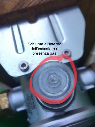

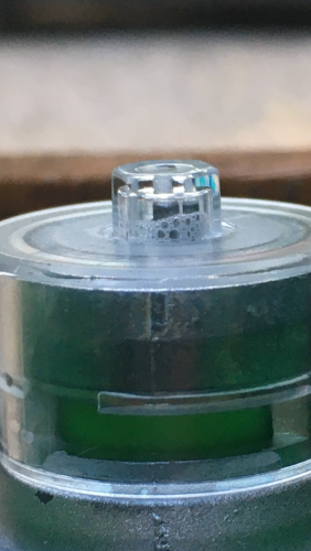

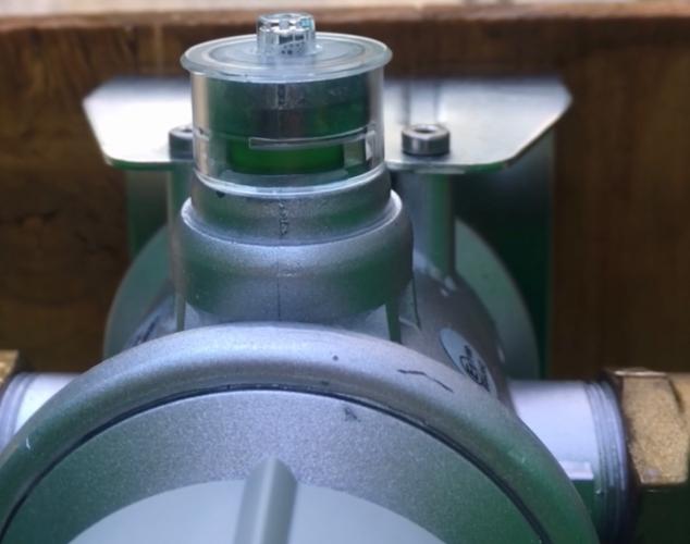

 Ciao a tutti. Ho il duo control Cs di Truma dal 2017, da due settimane perde gas in maniera sensibile. Ho controllato tutti i raccordi e tutto è a posto. Ho spruzzato abbondante schiuma cercafughe per cercare la perdita e mi sono accorto che nel segnalatore di presenza gas trasparente, è entrata la schiuma. Annusando vicino a questo particolare si sente molto l’odore di gas,  a qualcun altro è capitato un cosa del genere ? Considerato il costo elevato dell’oggetto e che la perdita è dal lato bassa pressione mi è venuta l’idea di cercare una sorta di provetta trasparente e di infilarla sopra con abbondante Sikaflex a mò di campana di contenimento.
Che ne dite ?
e mi sono accorto che nel segnalatore di presenza gas trasparente, è entrata la schiuma. Annusando vicino a questo particolare si sente molto l’odore di gas,  a qualcun altro è capitato un cosa del genere ? Considerato il costo elevato dell’oggetto e che la perdita è dal lato bassa pressione mi è venuta l’idea di cercare una sorta di provetta trasparente e di infilarla sopra con abbondante Sikaflex a mò di campana di contenimento.  Che ne dite ?
Premesso che ho sempre considerato il Duocontrol un aggeggio pieno di difetti e anche un po' pericoloso, personalmente mi guarderei bene dal metterci le mani con soluzioni precarie. Una piccola fuga, in una notte, puó accumulare una grossa quantitá di gas, che diventa una potenziale bomba.
Fossi in te, come ho visto fare da tanti, sbarcherei il tutto, passando ad un normale impianto a bassa pressione con due regolatori sulle rispettive bombole e due rubinetti. Sicurezza e semplicitá sono essenziali quando si tratta di gas; e l'eventualitá che termini la bombola nel bel mezzo di una notte buia e tempestosa, é davvero remota!
una grossa quantitá di gas, che diventa una potenziale bomba. Fossi in te, come ho visto fare da tanti, sbarcherei il tutto, passando ad un normale impianto a bassa pressione con due regolatori sulle rispettive bombole e due rubinetti. Sicurezza e semplicitá sono essenziali quando si tratta di gas; e l'eventualitá che termini la bombola nel bel mezzo di una notte buia e tempestosa, é davvero remota!

Però, non sono convinto che perda da quel vetrino. Anche il fatto che ci sia la schiuma alll interno non vuole dire nulla.
Io penso che quel vetrino sia solo una protezione per l indicatore rosso-verde ma che li dentro non ci sia gas e che neppure sia a tenuta, e cio potrebbe starci con la schiuma entrata li. Se in effetti il vetrino fosse pieno di gas e questo fuoriesce da un pertugio, come potrebbe la schiuma entrare con il gas che esce dal foro?
Anzi, se non ricordo male , il vetrino ha superiormente una parte presegnata da eliminare e che apre un foro dove si alloggia l interruttore che segna in cellula il cambio bombole, e quindi penso proprio che non sia a tenuta e che non contenga gas.
Io cercherei ancora e per bene qualche altro punto di perdita, dove si dovrebbe vedere delle bolle di schiuma crearsi all esterno dell apparecchio.

ammesso che la perdita sia dove sospetti evita manomissioni che potrebbero causare altri guai , quel coperchietto trasparente è solo una protezione e non fa nessuna tenuta  , probabilmente la perdita è causata dall'oring di tenuta del perno che fa alzare e abbassare il dischetto colorato e li non ci puoi fare nulla , comunque è il primo caso che sento , solitamente quel perno si blocca o diventa duro e il dischetto colorato a volte lavora male ma nulla di che e nessun pericolo ne perdita , non metterti in pericolo con le tue stesse mani solo per risparmiare 180 euro

Ieri sera ho provato a fare una cosa che mi ha dato la conferma della perdita da quel cappellotto trasparente: l’ho inglobato in una striscia di terostat che tengo per le emergenze, ho stretto una fascetta nella parte bassa ed appena ho aperto il gas la cuffia di terostat si è gonfiata. Dopo vi metto il video, dunque aimè perde proprio da lì !!

Avere capito con certezza è sempre una cosa positiva, ma ti dice anche che l apparecchio deve essere eliminato/sostituito.

avrai anche capito che quella perdita o microperdita e sull'alta pressione , credo non serve consigliarti di sostituirlo il prima possibile
