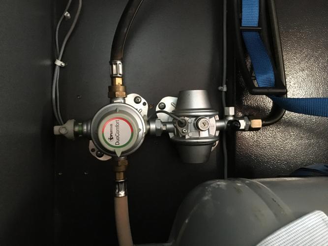

Ho spinto fino in fontldo il tasto Verde aiutandomi con i cacciavite ho provato a chiudere aprire le bombombole. Ho provato a smontare una bombola a cambiare il verso del’ indicatore ma niente. Ps io non ho I tubo con le valvole.
non vorrei che fosse un problema elettronico del comando a distanza del duo confort o il controllo di  temperatura 798228D7-D362-4B4D-89F3-4288981AC7DC.jpeg
Inserito il 07/06/2020 alle: 18:27:52
In risposta al messaggio di Pasqu87 del 07/06/2020 alle 17:38:14
Ho spinto fino in fontldo il tasto Verde aiutandomi con i cacciavite ho provato a chiudere aprire le bombombole. Ho provato a smontare una bombola a cambiare il verso del’ indicatore ma niente. Ps io non ho I tubo con le valvole.  non vorrei che fosse un problema elettronico del comando a distanza del duo confort o il controllo di  temperatura
Ah, ma non hai il Duocontrol CS, hai ancora il vecchio, famigerato e non piu prodotto Secumotion + Duoconfort.
Il Secumotion è stato sostituito da anni dal Duoconfort CS proprio perchè dava dei problemi molto spesso e non era affidabile.
Il principio di funzionamento è completamente diverso, nel Secumotion il tasto verde rimane premuto solo se c'è pressione e scatta in caso di elevato passaggio di gas (superiore a un certo valore). Però quel sistema nel tempo si guasta.
Invece il Duocontrol CS ha un tasto verde che scatta solo in caso di incidente e quindi urto forte e è molto piu affidabile.
Io ho paura che il tuo si sia guastato e quindi vada sostituito.

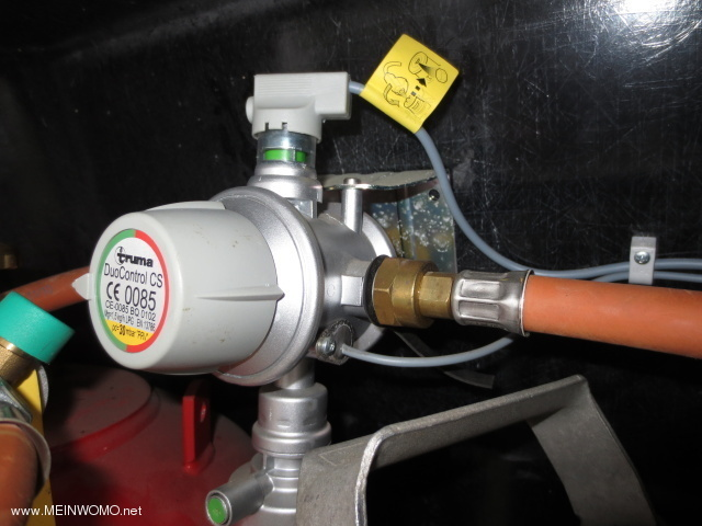

Il sistema elettrico di lettura non puo influire, c'è un interruttore nel cappuccio grigio che rileva il cambio bombola e poi c'è la resistenza scaldante infilata in un foro e tenuta da una vitina.

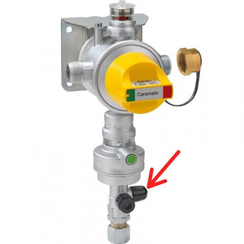

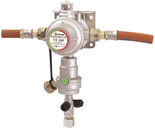

Se non trovi un Duocontrol CS Truma (quello penultimo, colore argento e non nero) dove puoi sfruttare il tuo sistema di lettura in cellula, ti converrebbe comperare il Caramatic CS della GOK che è identico e quindi puoi sempre sfruttare il tuo sistema di lettura in cellula.
Questo è il GOK Caramatic Drive Two CS
Questo è il Truma Duocontrol CS (penultimo tipo)
come vedi sono identici, cambia solo il pomello di comando, ma entrambi possono sfruttare il tuo preesistente cablaggio di lettura in cellula e resistenza scaldante.
Con entrambi questi regolatori puoi sempre usare i tuoi tubi alta pressione con valvola (salvo che siano scaduti) e quindi ulteriore risparmio non indifferente.

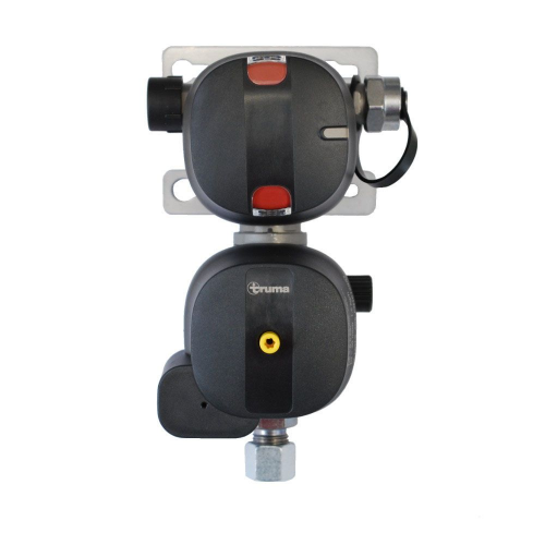

Invece questo è l'ultima versione del Truma Duocontrol CS Nero e su questo dovresti cambiare completamente anche il cablaggio e interrutore etc, quindi meglio evitarlo. Poi, essendo un prodotto nuovo, lacerei che siano altri a fare da cavia wink

La resistenza va messa in un apposito foro che c'è sulla destra.
Si vede in questa foto, qua è marcato Truma, ma il prodotto è identico a parte forma e colore del pomello.
