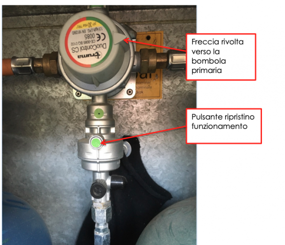

Mi è recentemente successo che all'accensione della caldaia non funzionasse. Ripresomi dal colpo ho fatto qualche indagine ed ho notato che purché le bombole fossero aperte, non arrivava gas neanche ai fornelli.
Non sapevo più che fare finché, tocchignando qua e la ho notato che il bollino verde del DuoControl è in realtà un pulsante!!
Premuto qualche volta, ho riprovato fornelli e caldaia ed è tutto ripartito alla grande.

Quel pulsante a scatto è una sicurezza. Dato che con quello potresti viaggiare con la stufa accesa, in caso di incidente o di un urto superiore a (non saprei a quanto è calibrato) stacca e chiude il gas, quindi dopo va armato nuovamente premendolo con qualcosa verso il fondo.

Il vecchio Duoconfort+Secumotion era così, a ogni cambio bombola bisognava riarmare il pulsante verde perchè scattava in assenza di pressione.
Nell attuale Duocontrol invece il pulsante rimane armato anche a cambio bombola perchè scatta solo per un urto.
Invece i pulsanti sui tubi, quelli vanno riarmati a ogni cambio bombola (o spesso anche se si chiude la bombola).
