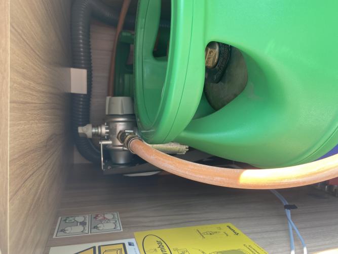

20221218_110926.jpgTieni presente che ci sono degli appositi gomiti in ottone a 90° che ti permettono di adattare i filtri con lo spazio disponibile. Allego una foto per capire meglio.
