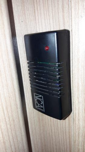

Buongiorno a tutti, ho acquistato un Camper usato e mi sono ritrovato questo dispositivo della NCA installato. Cortesemente qualcuno sa dirmi di cosa si tratta.? essendo posizionato vicino alla cucina-fornelli...immagino sia un rilevatore GAS. Nel caso, gentilmente sapreste mica indicarmi come funziona, oppure dove posso reperire info...per renderlo operativo è sufficiente alimentarlo, oppure serve altro?  Grazie 1000. MarcelloIMG-20191016.jpg  IMG-20191015.jpg

E' un sensore aggiuntivo.
Ciao "Cinquantuno" un sincero GRAZIE per la tua cortese risposta!. Ti auguro una buona giornata e buoni Km. Marcello

Mi permetto di ricordare che il "naso",cioé il sensore presente sui gas detector e sui ripetitori, (quel grosso componente cilindrico provvisto di retina) ha una scadenza ben precisa. Di solito la scadenza é evidenziata sul retro, perlopiú scade dopo 6/7  anni; dopodiché risulta inaffidabile e andrebbe sostituito in toto o revisionato in fabbrica. Quello in foto, mi pare un pó datato, meglio controllare, giusto per non far affidamento su qualcosa che in pratica non funziona a dovere.
Se ne era parlato anche qui sul forum....

Mi permetto di ricordare che il naso,cioé il sensore presente sui gas detector e sui ripetitori, (quel grosso componente cilindrico provvisto di retina) ha una scadenza ben precisa. Di solito la scadenza é evidenziata sul
retro, perlopiú scade dopo 6/7  anni; dopodiché risulta inaffidabile e andrebbe sostituito in toto o revisionato in fabbrica. Quello in foto, mi pare un pó datato, meglio controllare, giusto per non far affidamento su qualcosa che in pratica non funziona a dovere. Se ne era parlato anche qui sul forum....
Ciao Wippet, ti ringrazio per la precisazione. Ho letto quanto riportato nel precedente Post / Link da te segnalato, ed effettivamente qui l'argomento viene ampiamente trattato, evidenziando specifici accorgimenti a riguardo per il corretto utilizzo del dispositivo. Grazie ancora, Marcello
