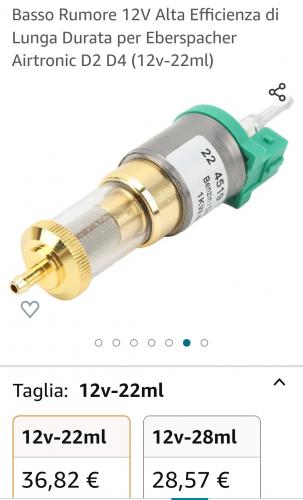

Confermo dopo altre 2 notti , che il cinebasto batte la truma… 10 bocchette contro 1…. Fuori zero gradi, dentro 20 gradi , con il cinebasto al minimo. La truma funziona bene da 10 anni, non so se il cinebasto arriverà
a tale obiettivo, ma se anche tra 2 anni si rompe , con 120 euro si cambia. Si e’ un po’ più rumoroso, per via della pompa, ma sono sicuro di riuscire a silenziarla ulteriormente. Ma finalmente sono finiti i problemi di farmi 20 km per cambiare la bombola in vtr che ormai e’ aumentata a 30 euro e che dura 4 giorni con temperature sullo zero. Per adesso sono molto contento.
Esistono pompette più silenziose a circa 35 euro stessa cosa per il silenziatore circa 30 euro, ottimi anche sul cine e pochi minuti per montarli.
Si ho visto la pompa silenziata... Forse quella potrei prenderla anche se mi sono tranquillamente abituato al ticchettio di quella di serie. Per la marmitta non ne sento il bisogno, dentro il camper sento praticamente solo il rumore della ventola che tengo al minimo rumore paragonabile a quello della truma.
Si diciamo che il silenziatore è più per un fatto di educazione verso gli altri che magari può succedere di avere qualcuno vicino vicino. Io non mi sono abituato alla pompetta tak tak soprattutto di notte e molte volte mi svegliava, ma con pochi euri adesso è tutto ovattato e non sento più nulla e posso anche stare più tranquillo che non disturbo troppo.

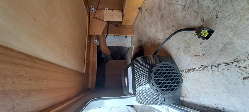

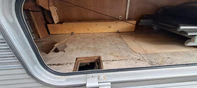

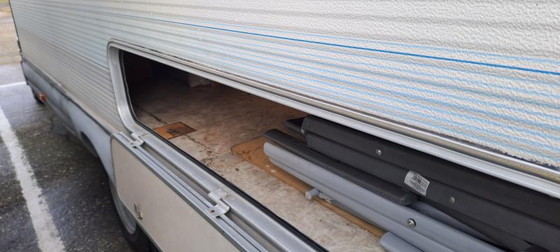

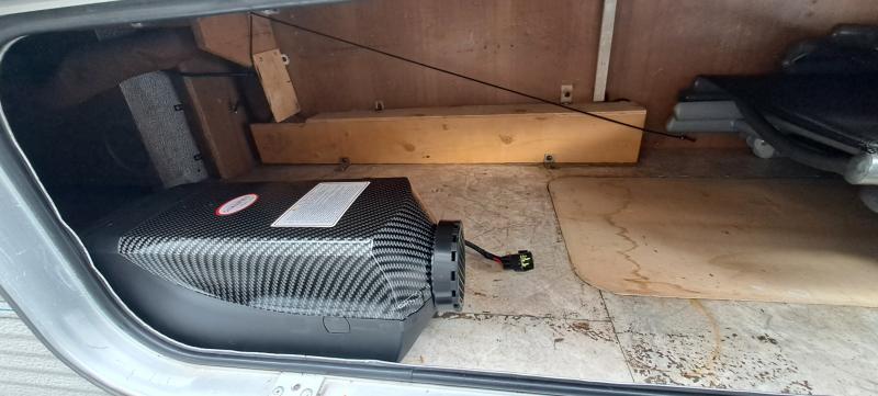

Mi intrometto per chiedere info a voi più informati.
vorrei utilizzare un foro quadrato fatto da uno  dei precedenti proprietari sul gavone laterale
ho messo come prova il cine,
mi chiedevo se utilizzando questo foro, e portando l'uscita del cine, su una uscita della truma, nel gavone dietro il lato guida, che anche la truma fa uscire poco aria calda, potessi utilizzare l'aria del gavone  per il ricircolo oppure sia necessario forare la parete laterale e collegare un tubo ad esso. Oppure pensavo di forare e creare una sorta di paratia da aprire in caso lo si accende. Tipo questa per dire,
questa sarà comunque una soluzione da utilizzare in inverno mentre in estate sicuramente lo toglierei il cine.
Voi cosa dite?

Ciao, ma se si inserisce una T e si monta vicino alla Truma,  per utilizzare lo stesso impianto di ventilazione?

Molti sconsigliano la canalizzazione dei cinebasto, per vari problemi che non sto ad elencare, comunque anche una sola bocchetta direzionabile, vista la potenza, basta ed avanza. Io ne ho due una in cellula e una in bagno (che diventa una sauna e la doccia gli accappatoi o asciugamani bagnati si asciugano in un attimo) Naturalmente se vuoi canalizzare trovi online i pro e i contro e soprattutto niente sarracinesche originali in uscita assolutamente, almeno due sempre libere nelle due direzioni principali.

È anche vero, ma cos'i terrei i due impianti separati, ed indipendenti.
Al momento è l'aspirazione la parte più dubbiosa.

I problemi sono che scalda troppo e rovina le tubazioni? Sarebbe una soluzione senza fare altri buchi o mettere altri tubi.

È anche vero, ma cos'i terrei i due impianti separati, ed indipendenti.  Al momento è l'aspirazione la parte più dubbiosa.
Il mio e nel gavone post sotto il letto e prende aria da l'interno. Naturalmente aspirazione e scarico sono all'esterno. Per quanto riguarda le tubazioni interne dell'aria ognuno può fare come vuole ricordandosi che il calore è molto forte e ci vogliono tubi specifici, online ci sono tante persone che lo hanno fatto e dicono di non avere problemi altri che dicono il contrario assolutamente.
Si scusami, intendevo l'aspirazione dell'aria interna di riscaldamento, non quella della combustione, che andrebbe presa ed espulsa dalla parte sotto dove appunto ho l'apertura che già c'è. Parlo solo di riscaldamento aria non di combustione.
Riformulo la domanda:
Allora, mi conviene fare una nuova apertura x l'aria di ricircolo interno oppure no? Sulla paretina del letto a castello. È questo che mi chiedevo.
Grazie e scusate.
P.s. la truma (3002 S) dove pesca l'aria interna? Da sotto, tra il pavimento e la stufa?​​​​​​blush
non di combustione. Riformulo la domanda: Allora, mi conviene fare una nuova apertura x l'aria di ricircolo interno oppure no? Sulla paretina del letto a castello. È questo che mi chiedevo. Grazie e scusate. P.s. la truma (3002 S) dove pesca l'aria interna? Da sotto, tra il pavimento e la stufa?​​​​​​
Si se vuoi fallo io nel gavone c'è l'ho un paio di aperture per l'aria. Poi non credo che il tuo gavone sotto il letto sia perfettamente stagno un po di aria di sicuro entrerà. Magari così com'è senza apertura senti meno rumore.
cryingstagno come un colino, sicuramente wink.
Me lo chiedevo per non forzare la "presa d'aria" e agevolare lo scambio. Solo questo, per ora, il dubbio.

stagno come un colino, sicuramente . Me lo chiedevo per non forzare la presa d'aria e agevolare lo scambio. Solo questo, per ora, il dubbio. Grazie
Dicevo che magari chiuso fà meno rumore e non ti entrerebbe aria fredda dal gavone sotto il letto ma sono tutte mie supposizioni bisognerebbe provare. Io con la mia mente malata metterei anche dei fogli adesivi di armaflex sulle pareti del gavone per coibentare meglio e magari assorbire un pò di rumore...

La T 3002 aspira internamente dalle feritoie orizzontali, frontali, attraverso la ventola di aspirazione, si toglie il frontale e si vede, serve anche per pulire la ventola, che va pulita spesso per mantenere l' efficienza della stufa,
Riguardo l' inserire il riscaldatore nelle tubature Truma, si può fare benissimo, basta evitare l' inserimento diretto, cioè raccordare l' uscita riscaldatore e l' entrata della canalizzazione con un tratto di 40-50 cm di tubo in solo metallo....ovviamente anche la canalizzazione deve avere tubature con alluminio interno, anche se credo che ormai siano tutte così.
Ecco vedi, non devo mai chiedere, ora mi viene anche questo tarlo per la testa, perché non ne ho già abbastanza!cryingsmiley
