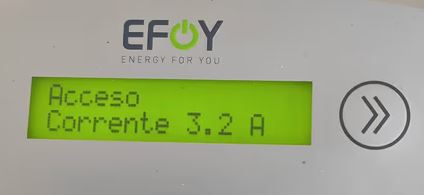

Se la foto è recentissima e ritrae proprio l'oggetto proposto, le 3,2 Ampere sono confermate.

l'Efoy 1200 da nuova era dato a 100Ah in 24H; da quanto scrivi, questo sembra in grado di offrirene 75 circa, direi che se il prezzo è di 500€ è una ottima occasione.

Dalla foto si legge soltanto che l'EFOY in quel momemto sta erogando 3,2A perchè la tensione della batteria consente un assorbimento di 3,2 A.
Ci troviamo con una batteria che in quel momento ha una tensione di 11 Volts o una tensione di 12,3 12,5 Volts?
Boooh!
Comunque, considerando che ha già raggiunto il 50% delle ore di funzionamento di target ed un'età che possiamo suppore di circa 10 anni, personalmente ritengo che scommettere 500 Euro per quell'EFOY, sia una scommessa non equa.
