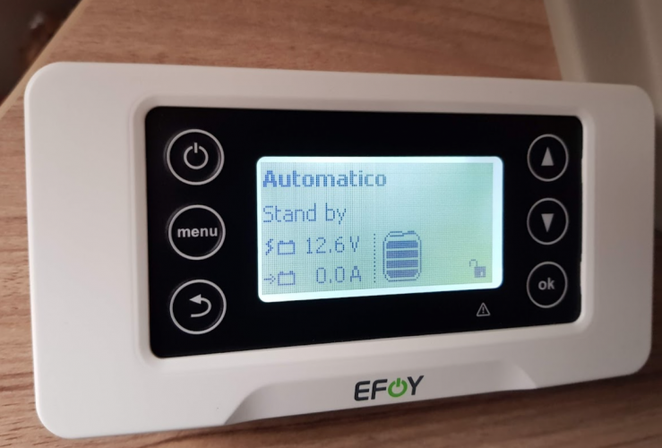

Chiedo aiuto agli esperti, Ho acquistato a dicembre 2021 un semintegrale Laika X710R del 2010 con installato un Efoy 1200. Per motivi di salute e Covid non ho utilizzato il camper fino a giovedì scorso in cui ho provato ad accendere l'Efoy, che fino a quel momento era scollegato. Il mezzo aveva già tutto l'impianto predisposto e dopo un avvio rumoroso dell'efoy con una serie di errori 63 (riavvio automatico) si è bloccato con la comparsa dell'errore 18 (controllare il tubo di scarico). Dopo aver controllato il tubicino dello scarico, perfettamente pulito e provato a resettare per 2-3 volte si è bloccato definitivamente con l'errore 40 (scongelare l'apparecchio con riguardo). Come suggerito dal libretto d'istruzione e d'uso ho staccato il tutto e portato in casa al caldo. Da premettere che il camper è rimessato nel garage e la temperatura non è scesa al di sotto dei 3 gradi nel periodo dicembre - febbraio. Provato a riaccenderlo oggi, ha dato continuamente errore 40. Ho provato a cercare sul forum ma non ho trovato rimedi o consigli per ripristinare l'apparecchio. Non conosco la data di produzione e/o di installazione.  L'apparecchio ha 1191 ore di lavoro, la seguente matricola*011-644-00953 e un firmware A 1200-14.08L12VQA. Trattandosi di una compravendita tra privati l'apparecchio non ha nessuna garanzia. Interpellato il vecchio proprietario, che mi ha assicurato che l'apparecchio era funzionante, mi ha detto di rivolgermi direttamente alla ditta tedesca produttrice tramite l'apposito sito. Ringrazio anticipatamente chi vorrà darmi qualche consiglio in merito.

La temperatura in cui l'Efoy si avvia automaticamente per evitare danni da gelo è di 3°, queste le specifiche
L'errore 40 purtroppo non lascia spazio ad interpretazioni...
Non capisco se con "..è stato staccato" intendi che lo hai semplicemente spento dal pannello, o lo hai fisicamente smontato e portato (e mantenuto per tutto il tempo) in un luogo riscaldato, o almeno con temperatura costante sopra i 3°.
Nel primo caso, se lo hai semplicemente spento, ed il metanolo è terminato durante la sua funzione antigelo, o la batteria non era sufficientemente carica... o l'automatismo per qualche motivo non è partito, l'apparecchio può essersi danneggiato irreparabilmente a causa del periodo di esposizione al freddo sotto i 3°.
L'errore 40 ti dice di riportare l'apparecchio al caldo e farlo scongelare, ma non specifica che l'apparecchio nel frattempo si potrebbe essere anche guastato irreparabilmente
Mentre nel secondo caso, se l'Efoy era perfettamente funzionante prima dello smontaggio fisico, qualcosa non torna ed allora c'è un guasto da far verificare, anche se errore 40 significa sempre problemi legati al freddo....
Per quanto mi riguarda, quando fa freddo smonto l'Efoy (1 minuto di orologio) e me lo porto in casa, oltre a preservarlo da danni da gelo, mi sembra un pò assurdo che debba fargli consumare inutilmente del metanolo solo per auto preservarsi
Ultima cosa, se il pannello di controllo indica "Stand by" (e ti è stato mostrato solo in questa modalità), l'Efoy non sta caricando e non sta funzionando (lo vedi dagli Ampere indicati a zero), e sul pannello leggi questo image(3558).png
Mentre quando l'Eefoy sta caricando (e  funzionando) sul pannello devi leggere "Modalità di carica", cioè questo:
Se il venditore non te lo ha mai mostrato funzionante (quindi nella "Modalità di carica" con qualche Ampere di carica indicato) , potrebbe anche essere che avesse già dei problemi allora, ma le mie sono solo ipotesi, tutte da verificare

intendi che lo hai semplicemente spento dal pannello, o lo hai fisicamente smontato e portato (e mantenuto per tutto il tempo) in un luogo riscaldato, o almeno con temperatura costante sopra i 3°. Nel primo caso, se lo hai semplicemente spento, ed il metanolo è terminato durante la sua funzione antigelo, o la batteria non era sufficientemente carica... o l'automatismo per qualche motivo non è partito, l'apparecchio può essersi danneggiato irreparabilmente a causa del periodo di esposizione al freddo sotto i 3°. L'errore 40 ti dice di riportare l'apparecchio al caldo e farlo scongelare, ma non specifica che l'apparecchio nel frattempo si potrebbe essere anche guastato irreparabilmente Mentre nel secondo caso, se l'Efoy era perfettamente funzionante prima dello smontaggio fisico, qualcosa non torna ed allora c'è un guasto da far verificare, anche se errore 40 significa sempre problemi legati al freddo.... Per quanto mi riguarda, quando fa freddo smonto l'Efoy (1 minuto di orologio) e me lo porto in casa, oltre a preservarlo da danni da gelo, mi sembra un pò assurdo che debba fargli consumare inutilmente del metanolo solo per auto preservarsi Ultima cosa, se il pannello di controllo indica Stand by (e ti è stato mostrato solo in questa modalità), l'Efoy non sta caricando e non sta funzionando (lo vedi dagli Ampere indicati a zero), e sul pannello leggi questo  Mentre quando l'Eefoy sta caricando (e  funzionando) sul pannello devi leggere Modalità di carica, cioè questo: Se il venditore non te lo ha mai mostrato funzionante (quindi nella Modalità di carica con qualche Ampere di carica indicato) , potrebbe anche essere che avesse già dei problemi allora, ma le mie sono solo ipotesi, tutte da verificare
Grazie per le risposte e per l'aiuto a capire cosa è successo. Effettivamente in funzione l'efoy, durante la compravendita non l'ho visto, in quando la batteria servizio era carica e sul telecomando compariva la scritta "automatico standby". Poi per mancanza di metanolo è stato staccato e tenuto in casa al caldo o comunque sicuramente a temperatura non inferiore ad 1°C. Nel riavviarlo a presentato i problemi descritti fino al blocco con "errore 40". Comunque a questo punto non escludo che avesse già qualche problema.
automatico standby. Poi per mancanza di metanolo è stato staccato e tenuto in casa al caldo o comunque sicuramente a temperatura non inferiore ad 1°C. Nel riavviarlo a presentato i problemi descritti fino al blocco con errore 40. Comunque a questo punto non escludo che avesse già qualche problema.
A questo punto mi sembra chiaro che te l'ha venduto già guasto...

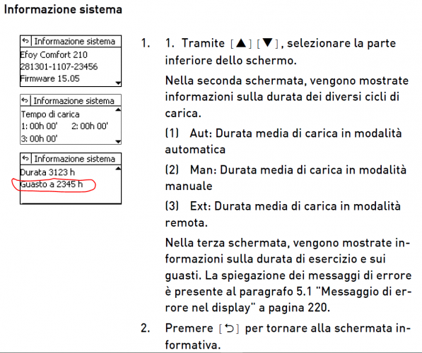

Anche per me, che mi considero ignorante in merito all'efoy, l'apparecchio funzionava e per una serie di errori che si sono susseguiti nella fase dell'avvio si è bloccato sull'errore 40 e non riparte. Chiedo se qualcuno
ha avuto lo stesso errore e la risolto, oppure se c'è qualche ditta italiana che può fare una diagnosi di certezza o bisogna spedirlo obbligatoriamente in Germania?
Certo, solamente l'indicazione "Stand by" non significa che l'Efoy sia danneggiato, però è anche vero che certe segnalazioni (come ad esempio la tanica vuota con codice errore 22) vengono indicate a pannello e volendo possono essere cancellate, ripristinando la schermata iniziale.
Probabilmente il codice errore 40 non è cancellabile dallo schermo, è talmente critico che ti appare e te lo tieni lì.. almeno credo.
Se a suo tempo quell'Efoy funzionava non è dato saperlo con certezza, ma se funzionava, in tal caso è successo qualcosa dopo, potrei ipotizzare che lo hai lasciato tu al freddo, magari in modo inconsapevole
Non ho esperienza tale da conoscere ogni segnalazione ed ogni comportamento dell'apparecchio, ma per capirci qualcosa, si potrebbe consultare lo storico delle segnalazioni errori.
Gli errori che si verificano vengono memorizzati in sequenza, viene riportato il codice errore e l'orario progressivo in cui si è verificato.
Questa è la spiegazione dal manuale, ma ricordo che nella stringa che ho segnato in rosso, viene indicato anche il codice errore.
Nel mio ho memorizzato un errore 72 (o 22 ora non ricordo) perchè una volta nel ricollegarlo mi dimenticai di riavvitare il pescaggio dalla tanica di metanolo, e quel codice errore rimane memorizzato in modo permanente (almeno credo)
Per cui potresti vedere se riesci ad entrare nel menu storico, annotarti gli ultimi codici errore e fare le valutazioni del caso
