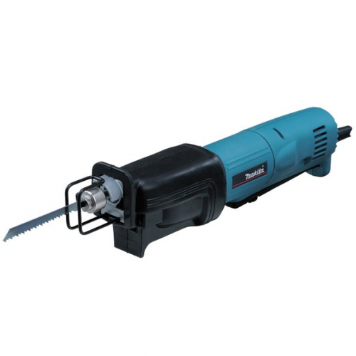

A volte con il seghetto elettrico non c'è tanto spazio per ruotare, io ho preso una sega a tazza da 100mm che taglia anche la lamiera di ferro.
Oppure a volte uso un seghetto assiale come questo, che necessita di poco spazio, ma li neppure quello ci stava.
il mio è Bosch ma sempre fatto così.
