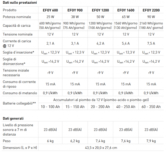

Immagino avrai gia dato un occhiata al MANUALE .
C'è questa tabella:
Il 900 eroga 3,1A @ 12v cioè 38W (37,2W esattamente)  devi sempre considerare i W che rimangono costanti al variare del vltaggio, quindi piu sale il voltaggio e meno corrente produce.
 L'Efoy si avvia automaticamente quando la BS scende a 12,2v  e quindi parte con 3A , poi torna in Standby quando la BS raggiunge i 14,3v e quindi poco prima puo arrivare massimo a 2,6A.
Però, tutto cio in teoria, nelle condizioni perfette e a paprecchio nuovo e massima efficenza, quindi direi valori che non si vedono nell uso reale.
Poi, secondo me dipende anche dall età e caratteristichedlla batteria, quindi se eroga 2,3A direi che ci puo stare e puoi essere contento.
E' comunque un salto nel buio, perchè sono apaprecchi che se si guastano in pratica non si riparano, ma per 500 euro direi che si puo giocare di azzardo.
Daltronde l alternativa è un 80 Confort a 2600 euro
Io ho un 1200 del 2009 con poco piu di 1000 ore, ultimamente non vedo piu gli A che vedevo da nuovo ma vedo circa 2,6 2,8 A ma devo capire anche se è l apparecchio che è invecchiato o era la BS con problemi e che infatti è morta completamente in Agosto, con la nuova non ho ancora provato a guardare.
In ogni caso, anche se ti desse 2,3A sarebbero 55Ah al giorno (come massimo e funzionando H24) che riescono a compensare normali consumi anche invernali, e quindi ti da cio che serve.
Anche se fossero solo 2A sarebbero 48Ah al giorno che sono ancora sufficenti a mantenere in pareggio o in lieve positivo un normale bilancio energetico invernale.
Ovviamente con Normale intendo NON usare un grosso inverter per farsi il caffè o per il Phon o stare tutto il giorno con TV accesa, che personalmee ritengo comportamenti non normali in un camper, ma è mia idea personale.

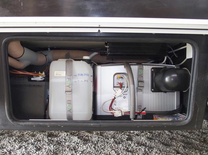

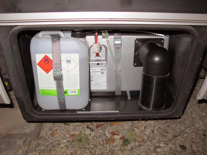

Riguardo alla scelta di installazione, tieni presente che l Efoy ha una sua ventolina di raffreddamento, come la ventolina di un PC e che butta aria tiepida. Se il vano è molto piccolo, va fatto un foro dove si inserisce un apposito tubo da 100 mm di diametro che butta l aria all esterno. Se il vano è grande, come per esempi il garage del camper, si puo evitare foro e tubo.
Se la temperatura del vano supera i 40° l Efoy si spegne, quindi in un vano piccolo potrebbe essere piu facile.
C'è poi un sottile tubetto di plastica che deve obbligatoriamente uscire verso terra da un foro sul pavimento, e emette dei vapori da smaltire all esterno.
Qui vedi l installazione nel mio precedente HYMER
e qui nell attuale
in entrambi i casi ho messo il tubo nero visto la piccola dimensione dei gavoni, però in inverno lo tolgo e metto un tappo di polistirolo internamente alla griglia verso l esterno, così il calore si mantiene all interno che male non fa.
