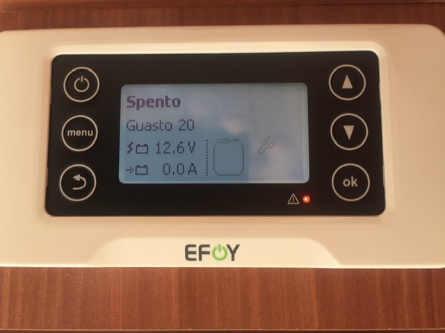

Spiego la storia:
Comprato Efoy a aprile 2021 installato e mai partito (problema alla pompa).
Cambiato in garanzia con un altro nuovo tramite conce. (Perfetto).
Quello nuovo funziona per 90 ora, poi stesso problema di aspirazione!
Parlo con il conce e mi dice che lo manda in Germania in assistenza!
Adesso sono in attesa di notizie, oramai è più di un mese e mezzo che è via (dal 28 agosto)
SONO SCONSOLATO!
Ho comprato la Efoy e praticamente da aprile 8 mesi di problemi.
Il conce mi ha detto che forse era una partita con delle pompe di aspirazione fallate!
È possibile?
Qualcuno ha avuto esperienze simile?
Modello Efoy confort 80
Consigli?
Aiuto!
Grazie,
D.

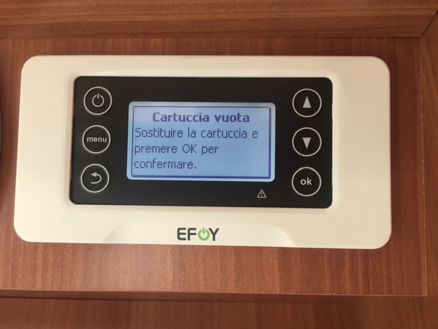

Hai usato sempre la stessa tanica o taniche diverse?
Perchè avevo letto di taniche difettose dalle quali l EFOY non riesce a aspirare e che sono state cambiate in garanzia.
A me è capitato a fine Agosto sul Moncenisio che è andato in blocco dicendo "tanica vuota" e invece era piena. Pensavo gia di averlo "perso" invece provato a staccare la tanica e poi riattaccarla e ripartito regolarmente. Ho dato la colpa al repentino dislivello che potrebbe avere creato una sovrapressione nella tanica, ma non saprei.
Però il mio è un EFOY 1200 del 2009 che poveretto negli anni si è un po "stancato" rispetto a nuovo.

Ciao Tommaso,
Ho provato con taniche diverse e purtroppo il problema non si è risolto.
Spero torni presto dalla Germania e mi dicano che tipo di guasto ha avuto.

Qualcuno ha avuto problemi con la pampa di aspirazione del metanolo di recente. A me dava errore 20 oppure 22.

Da me dava il secondo avviso, quello di cartuccia vuota, ma era piena, ma è bastato staccarla e riattaccarla.
Il difetto potrebbe anche essere nel connettore che si avvita sulla tanica che sia non perfetto e non apra bene la valvola della tanica. Solo una supposizione, ma tanto, essendo in mano alla assistenza, proveranno bene tutto.

Ho provato a staccarla, riattaccarla, scuoterla, sostituirla con una nuova e resettare più volte, ma purtroppo niente. La prima tanica tra l’altro non era mica finita (3/4).
Quello che mi chiedo è se sia possibile che nel giro di due mesi e mezzo possano saltare addirittura due Efoy nuovi. Stesso identico problema.
Tra poco passeranno 8 mesi dall’acquisto, quindi quasi metà del periodo di garanzia del prodotto e non ho ancora incominciato ad usarlo. Adesso ho anche il terrore che quando tornerà possa ripresentarsi il problema…
Spero almeno sia possibile estendere la garanzia a 5 anni almeno.

Ciao, ho avuto il tuo stesso problema, si è presentato dopo circa 2 anni dall'acquisto, mandato in assistenza, problema risolto, ora funziona da più di 2 anni, Maurizio.

Ciao, il problema al mio Efoy confort 80 era identico al tuo, provato a cambiare le taniche, identica procedura che hai fatto anche tu, errore 22, tramite mail il tecnico mi disse che era un problema di aspirazione, ho controllato e ho verificato che è stato in assistenza più di 40 giorni, sono 3 anni che è stato riparato, con il fatto che la spedizione in Germania l' ha fatta il concessionario, non ho trovato niente riguardo la diagnosi, Maurizio.

Ciao, anche noi abbiamo avuto lo stesso problema con l'efoy. L'abbiamo acquistato ad aprile di quest'anno e più volte ha dato errore 020 tanica vuota. Un mese fa il concessionario l'ha mandato in assistenza in Germania...siamo ancora in attesa che rientri. Speriamo si risolva il problema !! Probabilmente è un problema degli efoy prodotti in quel periodo.

ho avuto il tuo stesso problema con il mio e foto comfort80
l’ho acquistato da poco (34h di lavoro)
A un certo punto è comparso sul display l’errore 22
Ho provato a sostituire la tanica, anche a usarla capovolgendola...purtroppoo il problema è rimasto.
Ho preso immediatamente contatto con SFC
Mi Hannover mandato a casa un corriere che ha portato L.efoy in Germania.
se lo sono tenuti per ben 4 settimane e me lo hanno restituito.
Hanno sostituito la pompa perchè difettosa
ovviamente tutto in garanzia
Onestamente con quello che si spende per l’efoy non si pensa mai che possa avere un problema...anche i tempi per l’amore riparazione non sono così veloci...però alla fine il problema lo hanno risolto.
Miauguro che sia solo un brutto episodio è che la sfiga con questo prodotto mi abbia abbandonato.
