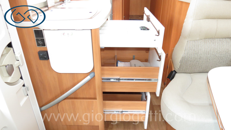

Buonasera, a noi succede regolarmente che ci si dimentichi di bloccare qualche cassetto delle 3 cassettiere cucina e armadio.
Sto valutato di installare serrature elettriche centralizzate, ritenete sia possibile o è un lavoraccio ?

Sembra facile, io ogni volta doun occhiata dietro e guardo che i cassetti abbiano il pomello dentro (chiusi) e gli oblo chiusi, ma poi capita la volta che ci si dimentica.
Ho il cassettone basso della cucina, che contiene scatolame etc, che pesa un accidente e se esce in curva è un disastro.
Nel precedente camper, che era uguale avevo risolto facendo un sistema con due ruote e una molla tipo balestra, per cui bisognava tirare comunque il cassetto con forza per aprirlo, e anche se sbloccato il curva rimaneva chiuso:
però va bene solo per il cassetto piu basso, ma era li il vero problema.

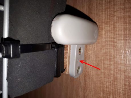

Quelle che sono montate sul mio camper si chiudono automaticamente, sono semplici maniglie ma senza pulsante aperto/chiuso... metto una foto presa dal web, comunque sono quelle e sono le stesse anche sulla cassettiera della cucina, penso si possa trovare qualcosa con meccanismo simile, da adattare poi al foro...
Ci avevo pensato, ma il problema è sia adattare il foro, ma anche avere un riscontro interno.
Per esempio da me hanno usato delle serrature con astine che si agganciano ai due lati, e quindi al centro non cìè nulla dove un gancio potrebbe fare presa, bisognerebbe rivoluzionare tutto.
foto del web ma è uguale al mio

Ora non ho il camper sottomano sennò facevo due foto comunque all'interno c'è un supporto in plastica fissato con due viti dove la serratura si chiude, sicuramente vendono anche quello insieme alla maniglia e adattarlo dovrebbe essere semplice, poi bisogna vedere ovviamente sul posto quello che si può fare... certamente quella esistente andrebbe tolta perché completamente diversa...

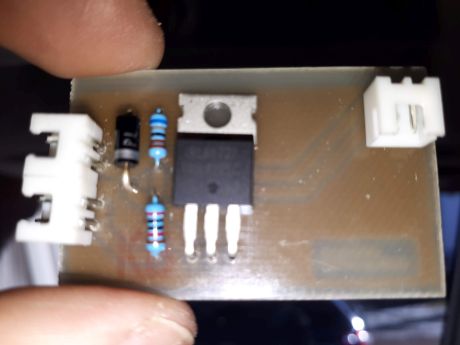

È il problema che ho anche io con due porta stoviglie estraibili sotto il piano cucina. Dopo varie elucubrazioni, ho risolto mettendo un allarme che mi avvisa quando la levetta di bloccaggio è in posizione aperta.
Sul camper precedente avevo lo stesso accessorio ma bisognava esercitare un po' di forza per estrarlo e questo bastava.
L'allarme funziona così: ho messo un magnete all'interno della parte mobile e un sensore magnetico di dimensioni molto ridotte nella parte fissa (vedere freccia). Il circuito è molto semplice, alimenta un cicalino 12 V quando avvio il motore (usa il segnale D+ dell'alternatore) se la levetta è in posizione verticale. Il movimento della leva è a scatto senza possibilità di posizioni intermedie.
Vedi tu se un sistema simile può andare bene anche per il tuo caso.

È il problema che ho anche io con due porta stoviglie estraibili sotto il piano cucina. Dopo varie elucubrazioni, ho risolto mettendo un allarme che mi avvisa quando la levetta di bloccaggio è in posizione aperta. Sul camper
precedente avevo lo stesso accessorio ma bisognava esercitare un po' di forza per estrarlo e questo bastava. L'allarme funziona così: ho messo un magnete all'interno della parte mobile e un sensore magnetico di dimensioni molto ridotte nella parte fissa (vedere freccia). Il circuito è molto semplice, alimenta un cicalino 12 V quando avvio il motore (usa il segnale D+ dell'alternatore) se la levetta è in posizione verticale. Il movimento della leva è a scatto senza possibilità di posizioni intermedie. Vedi tu se un sistema simile può andare bene anche per il tuo caso. Un saluto Alberto
semplice e efficace, direi la soluzione migliore!
Hai uno schemino del circuitino?
