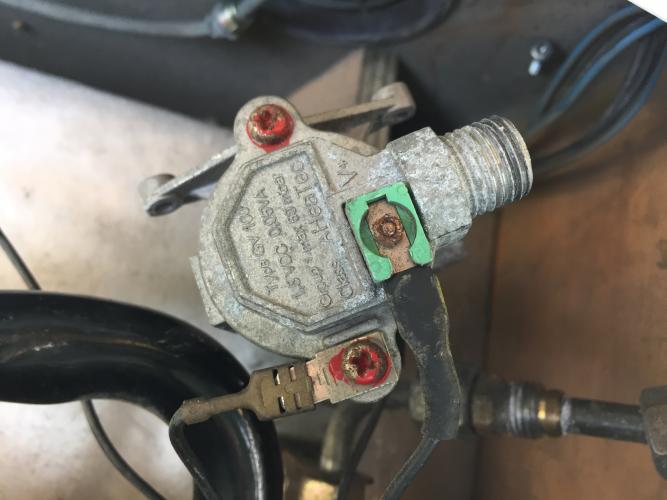

rimetti al suo posto l'elettrovalvola sperando che non l'hai aperta e per il momento direi di lasciarla stare ma cerca di intervenire sull'accenditore e sua parte elettrica , l'accenditore è il componente che gestisce anche l'elettrovalvola , non sapendo la versione e modello di frigo non mi è possibile aggiungere altro

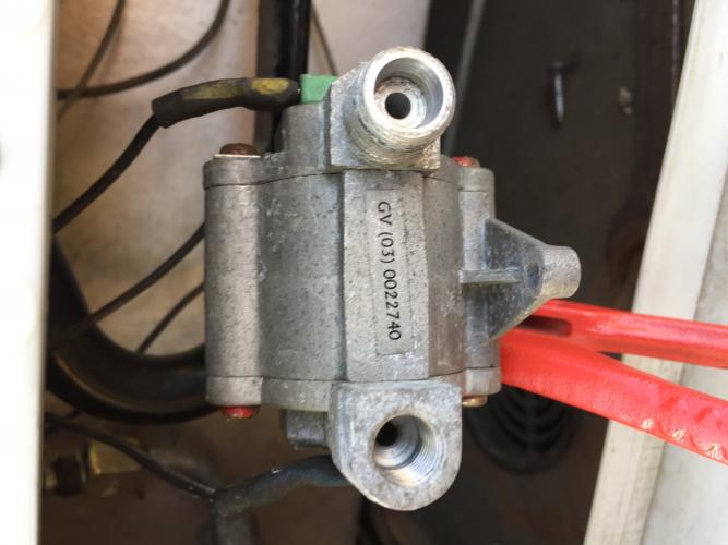

Questa è l'elettrovalvola però non lo aperta perchè aspettavo il vostro aiuto.Per  l'accenditore cosa intendi il pizoelettrico o l'altra candeletta vicino al pizo.scusa se non riesco a spiegarmi bene anche col nome dei componenti.GrazieIMG_0188.JPG

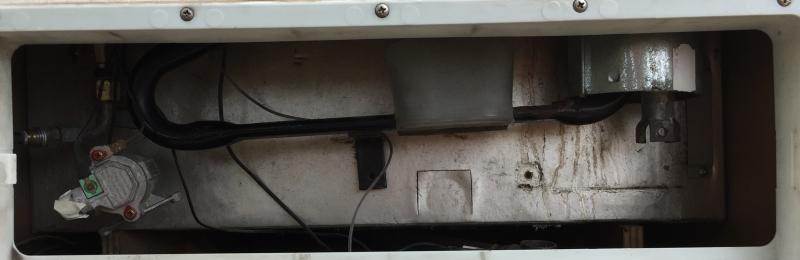

questa un'altra vista,il tipo di frigo non so non ho visto nessuna sigla non saprei dove cercarla anche nelle istruzioni ci sono tanti modelli e non capisco. IMG_0187.JPG

Inserito il 31/07/2021 alle: 22:27:43
purtroppo dal codice che vedo sulla elettrovalvola non riesco a risalire alla versione del tuo frigo , comunque sul retro frigo parte bassa solitamente c'è una targhetta adesiva con tutte le specifiche del frigo

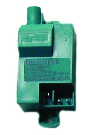

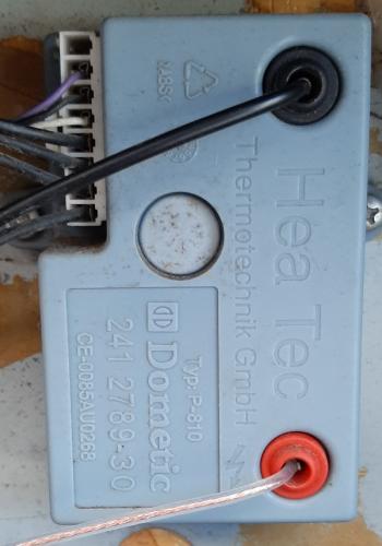

quelli sotto raffigurati sono 2 tipologie di accenditori , il primo è per frigo Elextrolux RM4505 e l'altro per frigo Dometic serie 7000/8000 , entrambi gli accenditori sono visibili dal retro frigo parte bassa , per entrambi potrebbe differire il colore
se riesci a dirmi quale dei due accenditori utilizza il tuo frigo sarebbe utile , sarebbe anche utile una foto del pannello comandi bordo frigo

ok  dalla foto vedo che si tratta di un frigo doppia porta serie 7000/8000 quindi l'accenditore è il secondo delle foto che ho postato , come ti dissi lo vedrai nel retro frigo parte bassa nelle vicinanze del bicchiere recupero condensa , il mio consiglio è quello di parare sull'accenditore , in questo 3D per evitare futili divergenze preferisco fermarmi quì

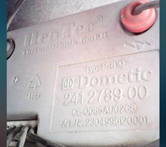

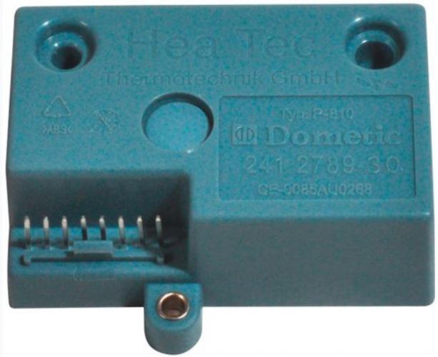

Buon giorno per vedere che tipo di accenditore ha il frigo e non riuscendo a vederlo se non smontandolo ho preso una sonda ed eccolo se ho capito bene camperistadoc diceva che il suo accenditore non dava nessuna scintilla mentre il mio la fa,cos’altro mi consigliate di controllare.grazie per l’aiuto0D14F989-BA05-4389-BB0F-8136DA693716.jpeg

Quando lo accendi a gas riesci a capire se questo passa oppure non senti niente?
In poche parole misura la tensione sui capi dell'elettrovalvola quando è in accensione, dovresti misurare 1.5Volt

baffo bianco
baffo bianco
08/09/2009 67
Inserito il 12/08/2021 alle: 21:40:53
Quando lo accendo a gas non esce niente.nell’eletttovalvola ci sono 3 fili devo controllare se 1’5v ci sia nell’entrata o nell’uscita.grazie
