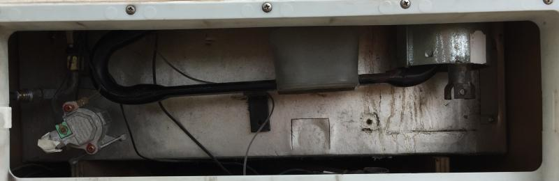

Perché la finestra nel camper è piccola nella foto che ho postato non si vede l’accenditore infatti per vedere che tipo di accenditore ho preso una sonda,perché è difficile da vedere  e per capire come è fissato sono andato a cercare a tastoni senza vedere e questa è la prima vite che è più facile l’altra rimane difficile anche da sentire perché c’ è la valvola.Anzi la domanda era chissà se i fili sono abbastanza lunghi per poterlo  abbassare per rendere più facile il montaggio già sto modificando un cacciavite per facilitarmi il lavoro.grazie Mario

azz scusami , mi ero dimenticato di considerare che l'apertura esterna sul tuo mezzo è talmente risicata da non vedere l'accenditore

lunghezza fili permettendo l'accenditore potresti piazzarlo ove ti fa più comodo , direi che abbassandolo quanto basta per vederlo comodamente  non dovresti avere problemi di lunghezza fili , se riesci a svitare la due viti che lo bloccano potresti rendertene conto , male che vada per rimetterlo al suo posto volerà qualche imprecazione in più , volendo potresti allungare di quei pochi cm necessari i fili del connettore a pettine , i due fili della rilevazione fiamma abbassando l'accenditore non dovrai allungarli

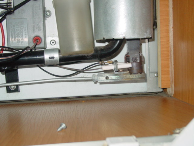

solitamente l'accenditore è posizionato quasi a filo del del tubo di ritorno condensatore e quasi a ridosso del bicchiere di recupero condensa , in quella posizione penso sia visibile e raggiungibile anche con apertura esterna risicata , per le 2 viti utilizza quelle che toglierai oppure nuove di uguali misure
una foto per farti capire meglio
quello che vedi raffigurato è il retro frigo che c'era sul mio ex ecovip 2.1 classic del settembre 2004 , era un frigo doppia porta come il tuo serie 6xxx , l'accenditore come vedi ha lo stesso code del tuo che era compatibile anche per la serie successiva 7xxx , della compatibilità ne sono certo perchè ho avuto occasione di prestarlo a mio conoscente per provarlo in sostituzione del suo che aveva  le ultime due cifre 30 ma non ho provato il contrario
dalla tua foto precedente dall'apertura esterna anche se manca il tubo di alimentazione bruciatore e bruciatore vedo che hai sufficiente spazio a dx della elettrovalvola sia sotto o sopra al tubo di ritorno condensatore quindi non credo avrai problemi di lunghezza fili , tuttavia potrebbero diventare corti quelli che vanno in centralina ma si risolve con poco , cosa vuoi farci purtroppo qualche testa mezza vuota nell'assemblaggio potrebbe aver tagliato troppo corto non considerando una eventuale apertura esterna stretta come la tua
